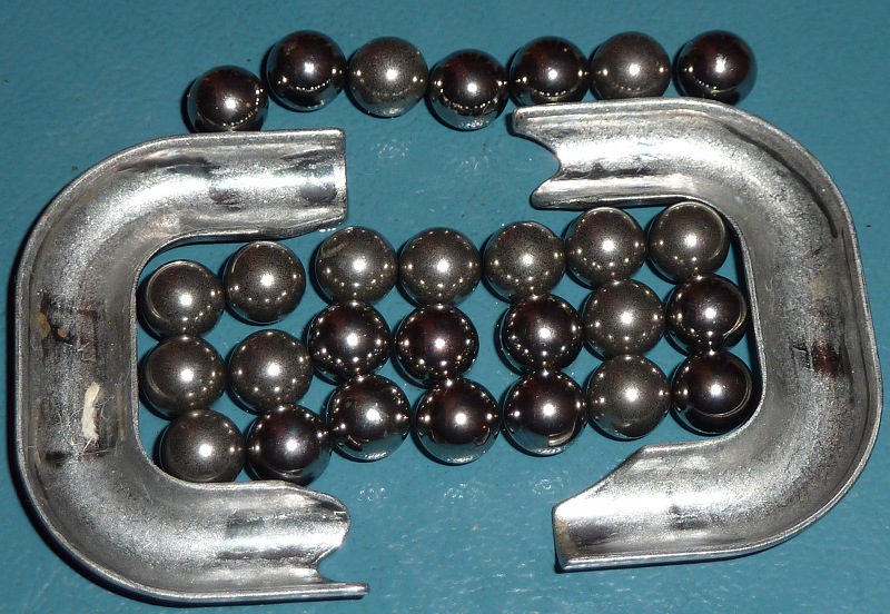

@Thorsten: Ich habe noch wenig über die hellen und dunklen Kugeln nachgesucht und folgende Ergänzung dazu gefunden.
Gut, dass Du das angemerkt hattest !!!
"die hellen und dunklen Kugeln müssen abwechselnd eingesetzt werden, um die Vorspannung der Lenkungsschnecke aufrecht zu erhalten".
Die Farbe der Kugeln hat also nichts mit Verschleiß oder Abrieb zu tun.

BeitragVerfasst am: 28.06.2011 20:32:22    Titel:
Die stand etwas weiter unten in der Jeep-Anleitung, die ein fast identisches Lenkgetriebe drin haben.
Ersteigere mir gerade ne Mikrometerschraube, dann kann ich es mal prüfen.
Ich hatte gar nicht die Zahl der hellen und dunklen nachgeprüft, aber als Du schriebst 14 helle und 14 dunkle - wie groß ist die Chance, dass genau die Hälfte verschleißt?
BeitragVerfasst am: 28.06.2011 21:36:01    Titel:
Die Hälfte läuft oben, die andere unten.
Aber dann müsste ja eine Bahn matt sein.
Du hattest gesagt das Beide ohne Verschleiß sind.
Dann müsste es so sein wie du sagst.

BeitragVerfasst am: 28.06.2011 22:13:47    Titel:
Du hast gewiss Recht, verstehe aber gerade nicht ganz, was Du meinst Unsicher
Was meinst Du mit: "Aber dann müsste ja eine Bahn matt sein." ?

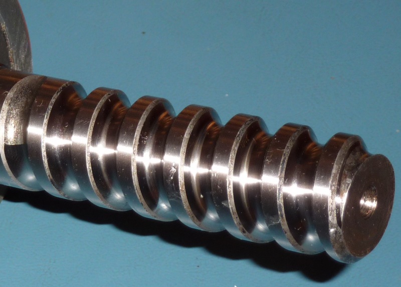

Es gibt nur eine Bahn:
Oder sprichst Du vom Kugelumlauf/Rücklauf? Der ist "spiegelrichtig" aufgebaut, kann also von beiden Seiten reingesteckt werden.
Das Teil scheint auch nur einfach gepresst/gestanzt zu sein. Nix mit hochpräziser Fräsarbeit.
BeitragVerfasst am: 29.06.2011 06:25:24    Titel:
Weiß halt auch nicht wieso genau die Hälfte matt ist.
Bei einem Kugellager würde ich den Totenschein ausstellen.
Ob das beim Lenkgetriebe so sein muss?
Die Bahn in der Spindel sieht auf jeden Fall ok aus.
Vielleicht kommen die matten Kugeln aus der Wendebahn?

@Thorsten: die matten sind angeblich nicht matt, sondern nur heller (vielleicht mit irgendeinem helleren Metall bedampft). Beim Kugellager wäre das ganz klar Verschleiß. Ich habe eine Micrometerschraube für ganze 14 Euro inkl. Versand bestellt. Vorausgesetzt, dass auch in China 1 Meter 100cm hat, kann ich da in ein paar Tagen genaue Maße schreiben

wie der name kugelUMLAUF schon sagt, stimmt eure vermutung nicht das die gleichen Kugeln immer in der Blechlaufbahn sind. denn alle Kugeln sind ständig in bewegung sie wälzen sich in dem umlauf ab

BeitragVerfasst am: 29.06.2011 12:05:22    Titel:
@X-Vision: Ich hatte die Geschichte wie folgt verstanden: Im Geradeauslauf sind stets die gleichen Kugeln an der gleichen Stelle. Wird nach links und rechts gelenkt, wandern die Kugeln natürlich durch die Schneckenführung/Blechrohr nach links und rechts und im Kreis (vielleicht auch mehrfach), um dann aber beim Geradeauslauf wieder an der gleichen Stelle zu sein.
Rutschen die Kugeln in der Schnecke/Blechrohr hin und her?

BeitragVerfasst am: 01.07.2011 21:10:46    Titel:
@Thorsten: weil es Dich interessierte und meine Mikrometerschraube da ist
Maße der Kugeln:
Hell/Glänzend: 6,35mm
Dunkel/matt: 6,33mm
BeitragVerfasst am: 02.07.2011 08:32:56    Titel:
Das erklärt warum das Lenkgetriebe in Geradeausstellung nahezu spielfrei ist und sobald man einlenkt es Spiel bekommt.
Jetzt musst du nur noch dafür sorgen das die glänzenden bei geradeaus Stellung alle in der Umlaufspindel sind.

BeitragVerfasst am: 02.07.2011 10:04:59    Titel:
Das kann so nicht sein!
1. In der Jeep Anleitung von X-Vision steht auf Seite 19-19, dass sich die Kugeln abwechseln sollen. An der Stelle ist das Ding sehr ähnlich aufgebaut.
2. In das Umlauf-Rohr passen 9 Kugeln, es gibt aber 14 glänzende/große.
Mal schaun, ob ich nicht ein schrottiges weiteres Lenkgetriebe irgendwo bekomme für ganz kleines Geld, könnte ich mal nachschaun und alle Klarheiten beseitigen.
