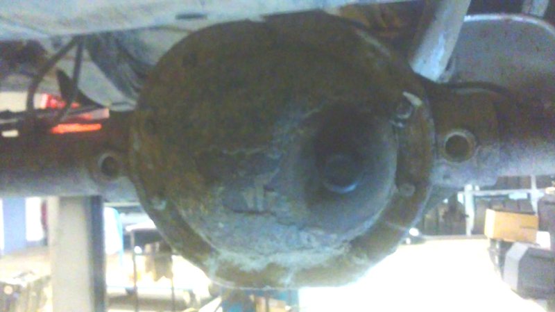

Welche Hinterachse hab ich drunter?

BeitragVerfasst am: 05.09.2011 09:41:01    Titel:
So,
und jetzt komm ich:
habe vor kurzem einen 4-Liter High-Output 92er von einem US-Soldaten erworben, der wohl dringend in den Irak musste (oder wars Afghanistan? Egal...).
Im Unterschied zu meinem vorherigen "deutschen" XJ hat er nicht nur andere Rücklichter (die sind mir egal), und die besch... Dreiecksfenster vorn, sondrn ein Verteilergetriebe OHNE permanent 4WD, also wohl ein 231 VTG. Und eine Hinterachse ohne TracLoc-Differential. Ist das dann auch einen Dana 35?
idS Daniel

BeitragVerfasst am: 05.09.2011 10:21:18    Titel:
Die d35 erkennst du an dem Gummi stopfen zum Öl einfüllen.

BeitragVerfasst am: 05.09.2011 20:47:39    Titel:
Vereinzelt in der günstigsten Ausführung gabs den US XJ auch mit 231 Vtg.
meine hat keinen gummistopfen sondern den gleichen gewindestopfen wir vorne an der D30 Unsicher

BeitragVerfasst am: 05.09.2011 21:22:50    Titel:
Dann isses ne C8,25, die Dana35 ist mit 4Kant verschlossen genau die die Dana 30.
Steht doch alles schon auf der 1. Seite, sogar mit Bild.

BeitragVerfasst am: 06.09.2011 16:30:51    Titel:
XJDennis hat folgendes geschrieben:
Ja, was denn nun?
Gemäß dem Bild auf der 1.Seite gibt es überhaupt nur eine einzige Version mit Gummistöpsel, die Chrysler 8.25
Mein jetziger US-XJ mit 231 VTG hat an der Hinterachse ohne TracLoc einen Gummistöpsel, demnach eine Achse Chrysler 8.25. Mein voriger "deutscher" XJ hat auch eine Hinterachse mit TracLoc, mit Gummistöpsel.
Beide Fahrzeuge haben ABS, beide Fahrzeuge sind Baujahr 1992.
Gibt es denn keine Hinweise wie Herstellerkennzeichen, Stempel etc. zur Identifizierung?

BeitragVerfasst am: 06.09.2011 18:22:51    Titel:
So es ist eigentlich ganz einfach.
Chrysler 8,25 -----> Gummistoppel
Dana 35 non C-Clip ----> Schraube
Dana 35 C-Clip -------> Gummistoppel
(es sei denn irgend ein Gemeinling hat Deckel getauscht Ätsch )
Dann gibts noch die Dana 44 im XJ mit einer Schraube.
lg Richard

BeitragVerfasst am: 07.09.2011 08:02:47    Titel:
Vielen Dank-
das schafft ja schon ein wenig Klarheit.
Wie erkenne ich jetzt aber von außen, ob die Hinterachse ohne TracLoc, aber mit Gummistöpsel, von Dana (D 35) oder von CHRYSLER( 8.25) ist? Beziehunsweise- sind die beiden Achsen untereinander austauschbar?
Kann ich die Achse, die von meinem "deutschen" XJ übrig ist, an meinen US-XJ anbauen, damit ich wieder eine Hinterachssperre habe?
