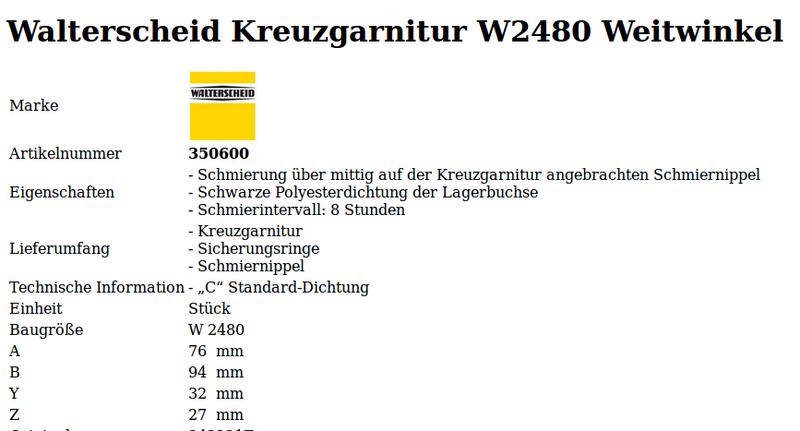

ich hab nix von grösse geschrieben sondern das bild eingestellt um zu verdeutlichen das es verschiedene kreuzgelenke
gibt die einen grösseren ,,arbeitswinkel,, abdecken also einen weiteren winkel haben als ,,normalerweise,, üblich ist.
das man auch die gelenke kaputt bekommt ist unbestritten und bezweifle ich ja auch garnicht.
es gibt eben normale wellen und es gibt welche mit anderen kreuzgelenken und etwas mehr freigang und die nennt nicht
nur der nackerte ,,weiwinkelwelle,, ........
