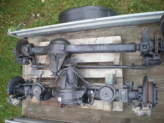

Meine Wahl wäre (ist... bald...) vorne eine Dana 44, hinten die beste Achse der Welt: Ford 9 Zoll.

Abgesehen von der spassigen Trommelbremse: was haltet Ihr von Unimog 404S Achsen? Dieses Tibus-Gerät mit dem Cummins hatte das sowas verbaut?
Dana 44 vorne und hinten Dana 60, wäre das (halbwegs) sicher. Die rock-crawler-Amis schweißen sich auf ihre Achsen lustige Trägerverstärkungen drauf. So wie´s scheint, ist vor Jahren jemand mit dem Cremonaplan nach dort ausgewandert

Also ich persönlich würde die Nissan Patrol und Toyota achsen bevorzugen, das größenthema gab es in anderen bereichen schon Öfters,
Die C200 (Tellerraddurchmesser 200mm 29 splin )entspricht einer etwas schwächeren D44 bzw einer Ford 8"
Die H233 (Tellerraddurchmesser 233mm 31 splin )entspricht einer versterkten D44 bzw etwas Schwächerin D60 oder etwa einer Ford 9"
Die H260 (Tellerraddurchmesser 260mm 33 Splin) entspricht einer D60 oder 10"
gruß

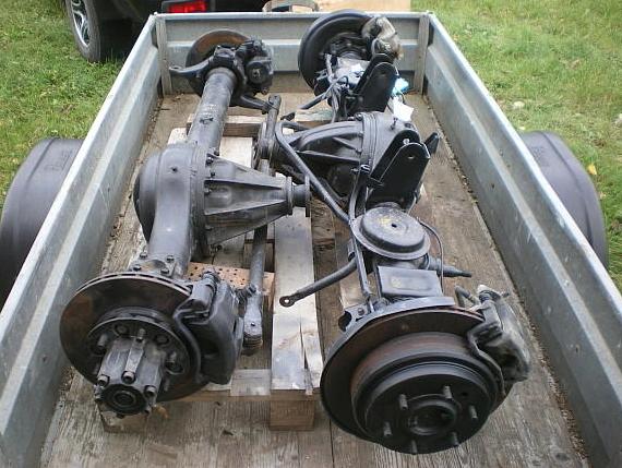

Mal eine Frage:
Eigentlich müsste es ja auch gehen das man bei den Patrol Achsen das Diff von rechts nach links umbaut oder?
(Die Frage ist mir nur gerade eingefallen weil bei mir in der Nähe einer einen Satz Patrol Achsen verkauft die schon für den Einbau in den Jeep umgebaut wurden).
