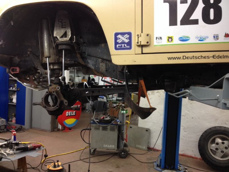

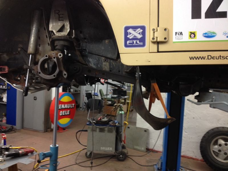

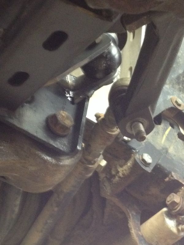

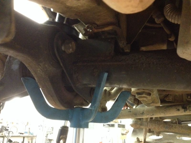

die Vorderachse hat Ihre Position gefunden YES
Als Nächstes folgen

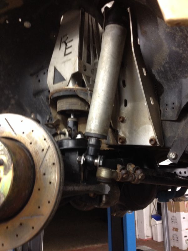

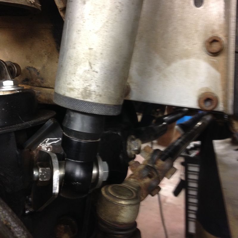

- Doppeldämpfer-Aufnahme vorne
- Demontage und Verstärkung des Achsrohres
Donnerstag soll die Endmontage erfolgen
Achsbefestigung rechts
Achsbefestigung links
Achse voll ausgefedert
Achs Endanschlag
Achs Endanschlag links
Achs Endanschlag rechts
Beste grüße Henna

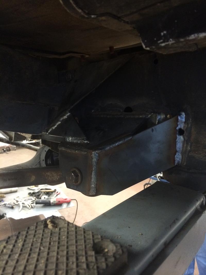

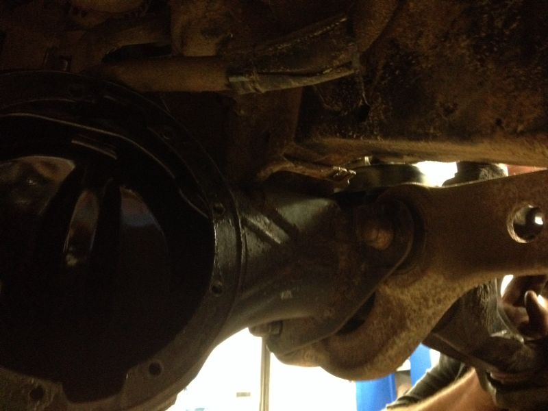

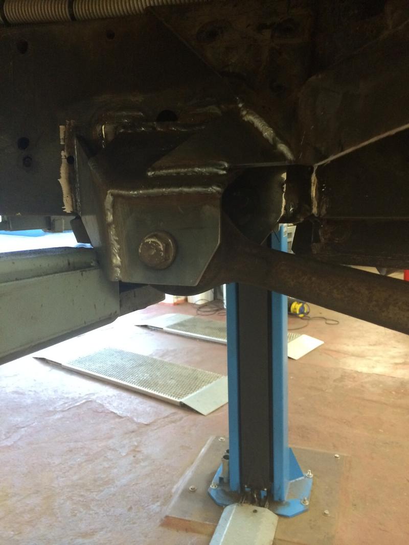

- Achsrohr ist verstärkt
- Doppeldämpferaufnahmen sind dran

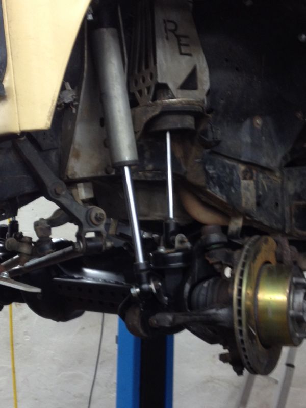

Aufnahme rechts,
beim maximal Lenkeinschlag sind noch 5mm Luft
Aufnahme links,
dort ist Platz ohne Ende
Achse von Vorne

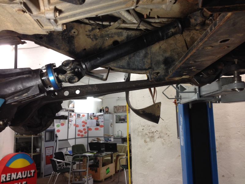

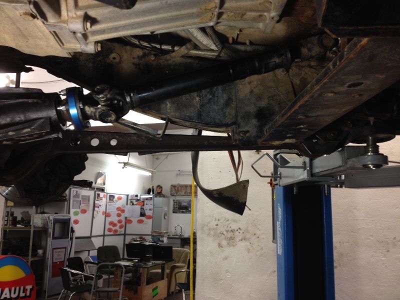

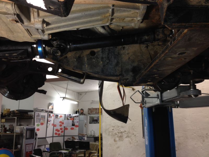

Kardanwelle voll ausgefedert
Kardanwelle auf Fahrhöhe
Kardanwelle bei Achsendanschlag

Sauber, ich hoffe man hört nach der Dakar nochmal was. Finde es immer spannend zu hören was sich bewährt hat und was nicht.
Auf den Bildern ist es etwas schwer zu erkennen: sind die LL Aufnahmen einfach nur seitlich am Rahmen angeschweisst? Der ist ja doch recht dünn und original geht die Aufnahme ja auch noch oben rum. Ich hab aber auch nicht wirklich Fachwissen was das halten muss.

@forcierer: Aufnahme ist links und rechts Verschweißt und unten drunter ist noch die Buchse,
das sollte halten Grins

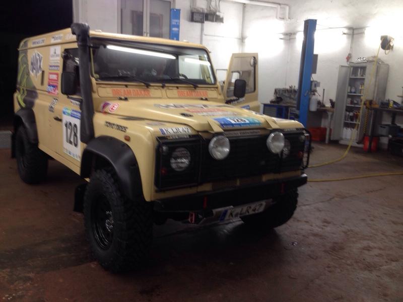

Ist doch ganz schön breit geworden Ja

Ps: haben jetzt gute 200km hinter uns und bis jetzt fährt der Defender wie ein Uhrwerk.
wir hatten keine Zeit für einen einzigen Testkilometer,
dafür muss gerade die A3 genutz werden Hau mich, ich bin der Frühling
