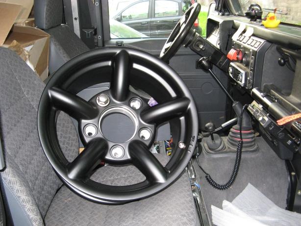

so, hab heute mal etwas ursachenforschung betrieben!! Smile Smile
1. das mittenloch der ZU-felge hat im verhältnis zum aussendurchmesser vom radmitnehmer merkliches spiel!! Nee, oder?
konkret siehts so aus dass wenn ich die felge auf den mitnehmer stecke ich die felge in vertikale richtung ca. 1,5mm schieben kann!! Hau mich, ich bin der Frühling Hau mich, ich bin der Frühling
ergo kann die felge unmöglich über die mitte zentrieren!! Nee, oder? Nee, oder?
2. da wie unter 1. geschrieben die felgen nicht über das mittenloch zentriert, da das spiel zu gross is muss sie dann ja eben über die radbolzen/radmuttern zentrieren!! Ja
so, die original LR radmuttern für die boost-, ZU-, etc. felgen haben zwar vorne einen konus, die ZU-felge aber einfach nur ein durchgangsloch OHNE konus!! Wut Wut
mhhh, dann kann hier schon mal nix zentrieren!! traurig
gut, dann muss eben die radmutter eine schöne übergangspassung zum felgenloch haben um so zu zentrieren!! Vertrau mir
und jetzt kommts: die radmutter hat in radialer richtung im felgenloch ein spiel von ca. 1-2mm (radial)!!!!! Wut Wut Wut
wie, bzw. wo zum teufel soll die felge dann zentriert werden!?!? Unsicher Unsicher
die wolffelge hat nen konus, genauso wie die radmutter!!! steck ich die felge auf den mitnehmer, hab ich unten zwischen mittenloch und radmitnehmer ca. 1,5mm luft und oben liegt sie auf dem mitnehmer auf!! traurig
also eigentlich 1,5mm höhenschlag!!
zieh ich die radmuttern fest, zieht der konus die felge schön mittig und der aussendurchmesser von radmitnehmer und mittenloch sind schön konzentrisch!! Vertrau mir
die ZU felge zieht sich nicht mittig hin, weil ja kein konus an der felge vorhanden ist und die radmuttern im felgenloch eben zu grosses spiel haben!! traurig
also bleibt die felge 1,5mm ausser mitte!! Obskur
die exzentrizität reicht scheinbar bei mir fürs lenkradflattern bei ca. 80-100km/h!!! Obskur
ich hab die felgen jetzt mittels ner ventillehre auf 0,7mm abstand rund um den radmitnehmer ausgerichtet und siehe da, das lenkradflattern ist weg!!! YES YES
die kiste läuft absolut ruhig und rund!! Ätsch
ergebnis für mich: bei den toleranzen is es sch...egal ob mittenloch oder bolzenzentriert gewuchtet!! Ja
die felge muss einfach nur mit bisschen spielerei sauber mittig ans auto geschraubt werden und alles is gut!! Ätsch
übrigens is mittenloch konzentrisch zu mutternlochkreis!!!! Vertrau mir Vertrau mir
wär mal interessant ob bei den z.b. original-boost-felgen auch so grosse toleranzen vorhanden sind!?!?! Unsicher Unsicher
hab mir vorhin auf dem därrtreffen noch ein paar landys mit wolf- und einen mit zu-felgen angeschaut!! Smile
bei den wolffelgen war das mittenloch immer schön konzentrisch zum radmitnehmer und bei dem 130er td4 mit zu-felge die gleiche exzentrizität wie bei meinem (ca. 1,5mm)!! Obskur
er hat auch bei ca. 90km/h lenkradflattern obwohl die felgen gewuchtet sind!! Nee, oder?

BeitragVerfasst am: 12.06.2009 22:02:28    Titel:
...die würd wahrscheinlich durchfallen!! Supi
vielleicht sieht man es auf dem bild ein wenig!!
die anlagefläche der mutter an der felge ist gleich hinterm sechskant!
die bohrung in der felge hat quasi noch einen art zapfensenkung und
die mutter den notwendigen bund, der aber dasselbe spiel hat!!! Obskur
