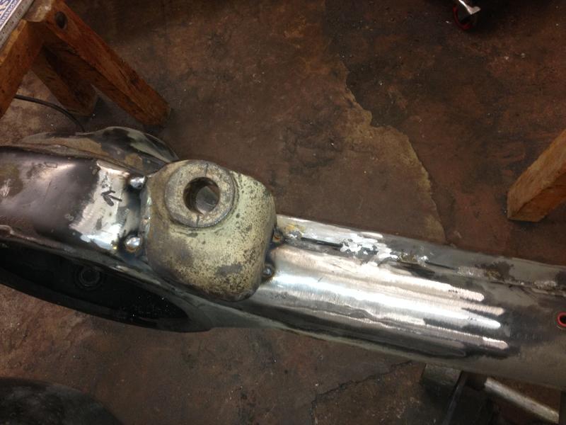

Nachdem die Vorderachse, zu unserer vollsten Zufriedenheit, in Tunesien getesten worden ist YES
Wird es nun langsam Zeit, sich der Hinterachse zu widmen....
Angefangen wurde mit dem Abtrennen der konischen A-Lenker Aufnahme, aus einer Spenderachse
diese wurde in die Discovery 2 Achse verpflanzt
Dann wurden sowohl die Schubstrebenhalter als auch die hinteren Ausleger, die der Befestigung der Ladefläche dienten, am Chassis, entfernt.
An der Stelle, an der sich die Ladeflächenhalter befanden, wurden nun die neuen Schubstrebenhalter, leicht nach außen geneigt, angeschweißt.
Die vertikale Linie, wurde so gewählt, dass die Schubstreben auf Fahrhöhe exakt im rechten Winkel auf die Halter treffen,
um die Fahrwerksgummis gleichmäßig zu belasten.
Die Schubstrebenhalter an der Achse, wurden ca 180mm weiter nach außen positioniert.
Durch die V- Förmige Stellung der Schubstreben...
...die konträr zum A- Lenker verlaufen, werden die Querkräfte in der Kurve, unterstützend zum A-Lenker besser abgebaut.
Diese Art der Achsführung, schadet nicht der Verschränkung, im Gegensatz der originalen Disco 2 Befestigung.
Die Disco 2 Achsführung ist zwar sehr exakt, Verschränkt leider nicht allzu gut.
Wesentliche Vorteile der längeren Schubsteben sind, dass;
- Die Krafteinleitung weiter vorne wirkt, wodurch alles, was sich hinter dem Befestigungspunkt befindet, hinterher GEZOGEN, nicht vor sich HER GESCHOBEN wird, siehe Einkaufswagen effekt.
Dieses unterstützt den Geradeauslauf, enorm.
- Beim Landen, mit ausgefederter Achse, der Längenversatz der Achse nach hinten, aufgrund des größeren Radius, geringer ist.
Dieses ist gerade bei einseitigen Landungen, besonders wichtig.
