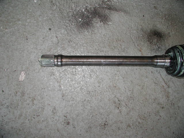

2010 Mercedes G Pur Edition Vorderachse.
Verzahnung am Diff 34mm (nicht schlecht) verjüngt nach Verzahnung auf 28mm Hau mich, ich bin der Frühling

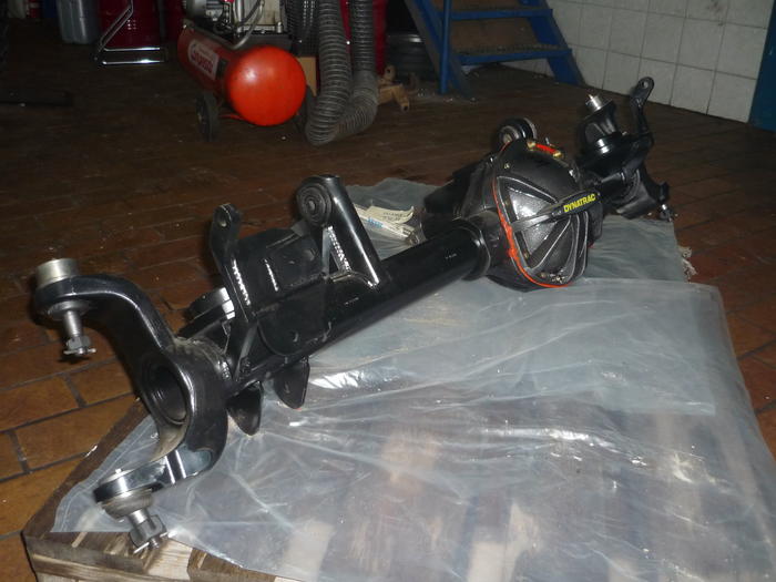

BeitragVerfasst am: 07.01.2011 20:39:48    Titel:
Meine neue Vorderachse Dynatrac ProRock 44 hat ungefähr 8mm (Schlecht zu messen ohne sie zu zersägen) Supi Supi [/img]

BeitragVerfasst am: 08.01.2011 10:05:17    Titel:
Alter Mann hat folgendes geschrieben:
Die Dynatrac sind auch Light Duty (Achslast). Die grösseren Fahzeuge mit D44 ab Werk hatten dicke Achsrohre.

BeitragVerfasst am: 08.01.2011 12:01:34    Titel:
u2450 hat folgendes geschrieben:
Was sollte das bringen, wenn die Welle auch nach der Verzahnung 34mm hat ... Was meinst Du?
Wie stark ist denn die Welle in den Nuten der Verzahnung? ... vermutlich auch ca. 28mm, oder?
Hast Du schonmal darüber nachgedacht, warum die Verzahnung größer ist?
Wäre das nicht der Fall, und die Welle genau so stark wie die Verzahnung außen, dann wäre die Verzahnung (bzw. der Übergang -Verzahnung zu Welle) der schwächste Punkt/das schwächste Glied in der Kette des Antriebesstranges.
Die Folge davon wäre dann, sollte es zum Bruch (durch zu hohes Drehmoment/Überbelastung durch z.B. wesentlich größere Räder als original) der Antriebswelle an/bei der Verzahnung kommen, daß dann auch die "benachbarten" Teile, wie die Kegel/Ausgleichsräder des Differentials, und möglicherweise der Differentialkorb selber, Schaden nehmen ...
Was ist wohl besser/günstiger zu reparieren ... nur die Antriebswelle ... oder die Antriebswelle und die Ausgleichsräder + evtl. der Differentialkorb ... Unsicher
Ganz doof sind die Hersteller bzw. die Konstrukteure nun auch nicht ... Zwinker
Nee, oder? Soviel zum Gejammere. ... Ätsch
BeitragVerfasst am: 08.01.2011 19:30:48    Titel:
Dirtrider hat folgendes geschrieben:
Jaein ! Es ist fast richtig was Du schreibst, aber auch nur fast! Die Welle sollte nicht den selben Durchmesser wie die Verzahnung aussen haben, aaaber auch nicht dünner als in den Nuten! Die G Welle hat an sich einige Schwachstellen wie du wohl selber uf dem Bild siehst! Erstens, verschiedene Durchmesser. Zweitens, unefieziente Verzahnung (zu grob, Welle muss sehr stark verjüngt werden) und die Welle ist dünner als in den Nuten. Achja, die Aussenwelle hat fast die selbe stärke wie die Verzahnung.....
Und das mit dem Günstiger halte ich für unsinnig! Eine Achse sollte so konstruiert werden das alle Komponenten fast gleich stark sind und nicht nach lust und Laune der Konstrukeure.
Ps: Ich Konstruiere Achswellen usw seit Jahren Grins

BeitragVerfasst am: 09.01.2011 11:01:41    Titel:
Ich hab einfach mal "in rot" geantwortet ... Smile
Jaein ! Es ist fast richtig was Du schreibst, aber auch nur fast! Die Welle sollte nicht den selben Durchmesser wie die Verzahnung aussen haben, aaaber auch nicht dünner als in den Nuten! ... die sollte eben doch "dünner" sein, um die "Sollbruchstelle" nicht an der Verzahnung zu haben!!! Die G Welle hat an sich einige Schwachstellen wie du wohl selber uf dem Bild siehst! Erstens, verschiedene Durchmesser. Zweitens, unefieziente Verzahnung (zu grob, Welle muss sehr stark verjüngt werden) und die Welle ist dünner als in den Nuten. ... genau so sollte es auch sein! (siehe oben) Achja, die Aussenwelle hat fast die selbe stärke wie die Verzahnung.....
Und das mit dem Günstiger halte ich für unsinnig! ... ich nicht - das ist einfach nur logisch. Eine Achse sollte so konstruiert werden das alle Komponenten fast gleich stark sind ... Du sagst es - Betonung liegt auf fast gleich stark! Aber eben mit einer definierten "Sollbruchstelle". und nicht nach lust und Laune der Konstrukeure.
Ps: Ich Konstruiere Achswellen usw seit Jahren Grins ... ich nicht. Ich kann aber mein Verstand auch nutzen.
Du kannst ja mal ein paar Bilder von Deinen selber konstruierten Wellen einstellen ... das würde mich schon auch interessieren. Ja
BeitragVerfasst am: 09.01.2011 11:53:28    Titel:
Es gibt keine definnierten Sollbruchstellen wie immer alle so schön schreiben und Denken! Dem Hersteller ist es auch egal ob eine Welle nicht hält oder ob das Diff nicht hält. Es gefällt dem Hersteller sogar mehr wenn das Diff seinen Geist aufgibt.
Mehr Arbeitsaufwand, mehr Teile= mehr Geld in der Kasse.
Mir gefällt es eigendlich sehr gut wenn die Wellen so sind wie die G Wellen ! Wenn Hersteller gute Wellen herstellen würden hätte ich lange Jahre kein geld verdient Ja
Ich kann ein paar Bilder reinsetzen, aber erst kommende Woche (habe keine Bilder auf diesem PC)
