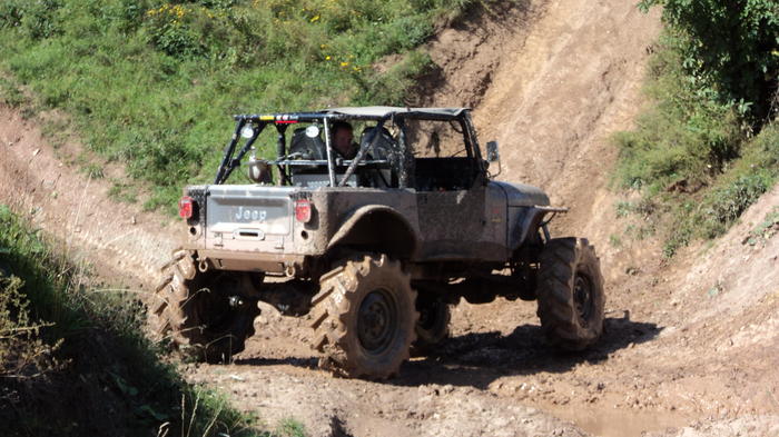

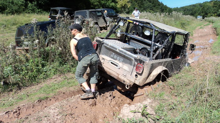

BeitragVerfasst am: 18.09.2010 22:10:17    Titel:
kleiner Auszug!

Soweit im ersten Test sehr gut überstanden.
Achse ist repariert. ......Sperrenbetätigung wird zur Zeit überarbeitet. Ja
BeitragVerfasst am: 19.09.2010 11:57:18    Titel:
schon besser YES
welches Gelände ist das?
Metall
...und hat diesen Thread vor 5824 Tagen gestartet!
BeitragVerfasst am: 19.09.2010 20:46:28    Titel:
schon besser YES
Das war im Mamutpark
