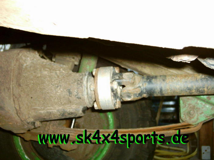

durch den Lift is die vordere Kardanwelle am Dicken jetzt im komplett ausgefederten Zustand ca. 30mm zu kurz . Bei den Preisen für längere Wellen bekommt man Augenkrebs , deswegen hab ich drüber nachgedacht , zwischen VTG und vorderer Welle nen Spacer zu schrauben . Ich dachte da an ca. 35mm , damit die Welle beim schnellen ausfedern nicht bis auf Anschlag gezogen wird . Bisher hab ich nur Spacer mit 1" Stärke gefunden , meist aus Alu und zu recht moderaten Preisen . Mir kommen nur die Bolzen recht schwach dimensioniert vor , vor allem auch wegen der Länge . Hat jemand einen solchen Spacer verbaut ? Oder ne Bezugsadresse für eben diese mit etwas mehr Stärke , da wie gesagt 35mm nötig wären . Wenn ich mir einen drehen/fräsen lassen , welches Material wäre das richtige und vor allem , was für Bolzen sind erforderlich ? Fragen über Fragen ...

Smile ... die Technik ist jedoch die selbe , ob nun 10 PS und 50nM mehr oder weniger ... Supi Meine vordere Welle hat im Schiebestück nen inneren Anschlag , für den wärs sicherlich auch nicht besonders gesund , wenn er beim ausfedern schlagartig belastet wird , is ja immerhin nur ne Sicherung gegen auseinanderrutschen . Im schlimmsten Falle würde das gesamte Gewicht der VA und der Druck der Federn schlagartig dran zerren . Ich tendiere zu nem Spacer aus Alu mit durchgängigen Bolzen .

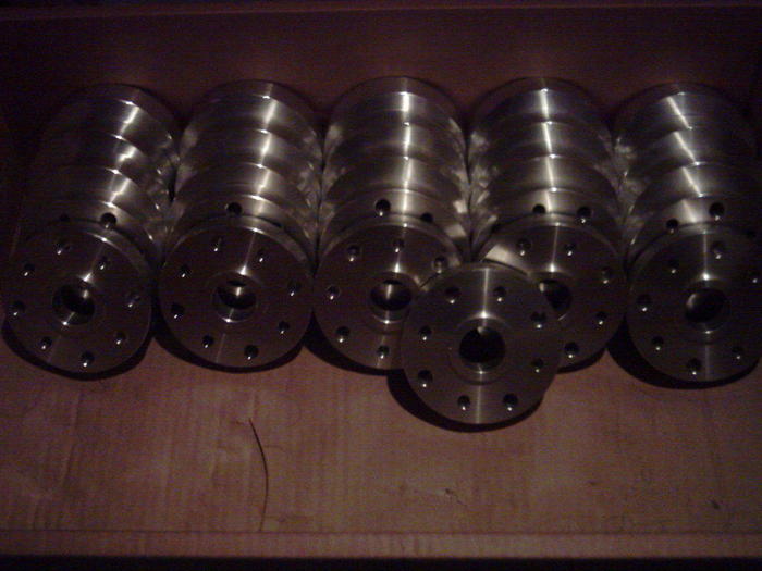

Für Suzuki fertige ich ja schon lange Spacer in allen Längen....
Meist aus Alu, oder wenn gewünscht auch aus Konstruktal...

Moin Sammy , das klingt hervorragend ! YES Ich müßte mal Maß nehmen von wegen Durchmesser , Lochkreis etc. . Wie gesagt , ca 35mm stark sollte er sein . Hast Du nen ungefähren Preis für mich ?
sammy1600
Wohnort: Oldenburg
BeitragVerfasst am: 01.12.2007 21:19:49    Titel:
Ja nach Aufwand ca 30-45 Euro.....für die Teile die ich immer mache...
Wie ist den der Durchmesser den Du brauchst?
