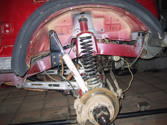

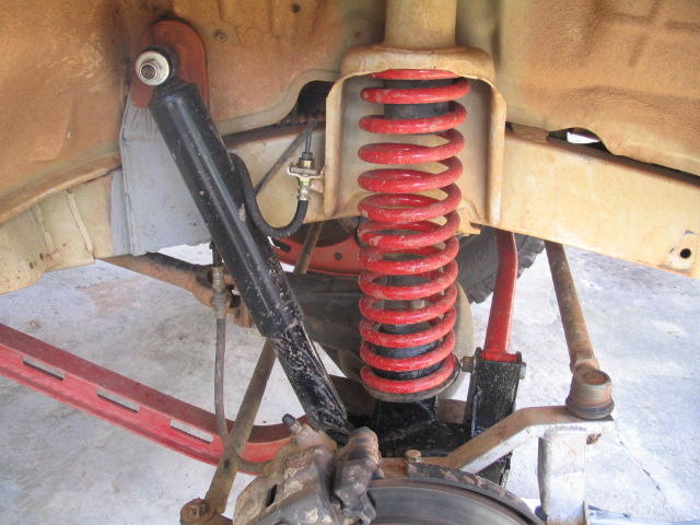

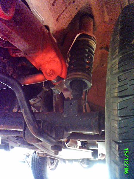

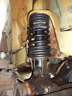

Hier mal paar Bilder von Schraubenfedersamurai auch schon mit umgebauten System:
Beides getrennt
Federteller für unten selbergemacht und nen andern Dämpfer
So ists serie

Ist es wurschd ob der Dämpfer in so nem komischen Winkel verbaut wird wie auf den Bildern?
Liebe Grüße Robert
BeitragVerfasst am: 21.12.2008 20:02:20    Titel:
Danke Dir Kurt.
Da ich mich Fahrwerksmäßig noch nie so befasst habe...
Ja, im gewissen rahmen schon. Es verändert sich halt die druck- und Zugcharakteristik und zwar genau im Sinus des Winkels zur Bewegungsparallelen. Würde man den Dämpfer auf 45 Grad setzen, dann wäre auch ein sonst harter Dämpfer eher weich - Dafür bewegt sich die Kolbenstange auch entsprechend weniger. Im gezeigten Beispiel ist das aber zu vernachlässigen.
