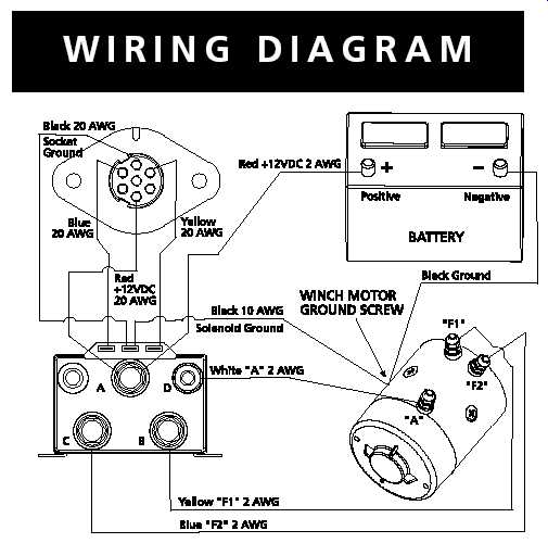

Servus Mädels,
ich bin grad dabei das hochwertige China T-Max Relais, gegen ein Albright Relais auszutauschen - aber ich bin zu blöd.
Das Albright hat 4 dicke Anschlüsse und 3 kleine Anschlüsse. Die 3 kleinen identifiziere ich mal für die Kabelfernbedienung.
Die dicken, da geht einer in den Kasten rein vom Pluspol der Batterie und die 3 die raus gehen, gehen somit an die Winde, einmal wohl auch das Pluskabel und die beiden anderen für die Steuerung links, rechtslauf. Richtig?
Und wie schliesse ich die 3 Kabel für die Kabelfernbedienung an? Ich werd aus dem beigelegten Plan nicht schlau.

Ok, geb ich mir die Antwort selber. Habe soeben den Schaltplan, und zwar einen vernünftigen, im Netz entdeckt.

Mit Masse von der Batterie über Trennschalter direkt an die Unterseite des Motors.
Mit Dauerplus an das Relais, und zwar von vorne, also den kleinen Kontakten gesehen her hinten links.
Mit hinten rechts gehst du auf "A" am Motor, also an den einzelnen leigenden Kontakt.
Die beiden anderen freien jeweils an F1 und F2 am Motor, die bestimmen die Drehrichtung, also einziehen oder rauslassen.

Sorry ich Checks nicht. Heute ist wohl ohne last das originalrelais kaputt gegangen. Jetzt bin ich dabei das albrightrelais anzuschliessen. Aber laut diesem Schaltplan kommen vom Stecker vier Kabel, oder? An dem warnoriginalstecker kommen aber fünf Kabel mit anderen Farben raus.? Hilfe :(!

Was brauchst denn mehr als den Plan da oben? Problem ist auch schon gelöst. rotfl
BeitragVerfasst am: 13.05.2011 23:50:47    Titel:
@niko: danke! hatte es doch richtig verkabelt (zufall :)) aber die Winde ging erst nach demontage und montage des motors. allerdings keine ahnung warum! Jetzt gehts morgen mal bisschen ans testen.

HILFE !!!!!!!!!!!!!!!!!!!!!!!!!!!!!!!!!!
NICHT die motormasse über einen trennschalter führen.
DAS bringt beim auschalten nur bedingt erfolg da der motor im normalfall auch über den rahmen /die stosstange und die Winde selber MASSE bekommt.
bitte GAR nix an unseren autos MASSE schalten wenn man sich nicht ECHT GUT auskennt ,das kann böse enden da sich der verbraucher den du wegschalten möchtest dann vielleicht über ein anderes bauteil die masse hohlt und die dann vielleicht nicht sooooo toll ist.
wenn schon ein hauptschalter an der Winde dann ein ORDENDLICHER und der NUR an der PLUS leitung.
70 % aller ""hauptschalter"" die ich je gesehen oder gekauft habe sind leider SCHROTT und für unsere zwecke schlich zu SCHWACH ausgeführt.
nicht überlall wo zb. 2000 AMP draufsteht sind die auch echt möglich Hau mich, ich bin der Frühling Hau mich, ich bin der Frühling
mit einer FALSCHE verkabelung kannst du dir deinen windenmotor ganz schnell ""kochen"" oder zumnidestens die leistung der Winde EXTREM herabsetzen.
gruss ,michi

Hallo Michi,
hatte ich damals (2009) falsch geschrieben, hast natürlich vollkommen Recht.
Batterieplus, Trennschalter (habe einen von Warn), dann zum Relais.
Verkabelung mit 50qmm, 35er Querschnitt reichte bei mir nicht, im letzten Einsatz sind mit die Kabel so heiß geworden, daß die Isolierungen schmolzen (8274 mit XP)...
