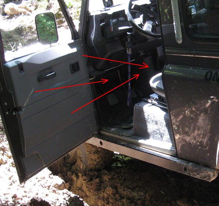

...haben eigentlich alle td5 die fetten gummiauskleidungen rund um die pedalerie, bzw. beifahrerfussraum verbaut oder nur die s-ausstattungen!?!? Unsicher Unsicher
...hab das zeug gestern mal rausgeworfen und war erstaunt was dahinter so alles wächst, bzw. wie schwer die gummiteile sind!! Nee, oder? Nee, oder?
...und ein kleines loch (ca. 2cm durchmesser) im beifahrerfussraum im bereich der schräge is zum vorschein gekommen, welches einen hohlraum eröffnet!! Unsicher
hab da dann gleich mal fluidfilm reingeblasen und es kam seitlich beim rahmen zum vorschein!! Unsicher
dacht da müssts in die spritzwand gehen!?!? Unsicher Unsicher

Das Loch beim Beifahrer könnte für die Klima sein.
Sind aber eigentlich 2, ein größeres eher mittig in der Schräge (oder weiter oben?) und ein kleineres weiter unten rechts.

richtig! ein grösseres (ca. 5cm) welche direkt in den motorraum geht und eben das kleine wo noch ein blech im abstand von ca. 2cm dahinter kommt!! Smile

Nein nicht die Fussmatten, sondern das Zeug das bei den Pedalen bis in die Schräge geht.
Am Getriebetunnel bis unter den Sicherungshalter.
Etwa 1,5cm dick.

Also meiner hat die auch, alles Gummi, kein Teppich, war die Standardausstattung. Nur hab ich die Matten an den Kanten aufgeschnitten um die am Boden rausnehmen zu können zum säubern. So komm ich auch hinter die anderen Verkleidungen.

das dicke Zeugs am Boden kann ich auch so herausnehmen! Ja
Für die Pedalerieauskleidung muss das schwarze Blech an der A-Säule demontiert werden.
Die Tunnelabdeckung geht dann durch beherztes dran Rupfen auch weg.
Stimmt, das Zeugs ist schwer, speziell das im Bodenbereich hält Wasser länger als mir lieb ist, aber als Schalldämmung schon mal ein Anfang...
Habe von P. die Schalldämmung drunter verbaut. Passt alles noch drunter.
