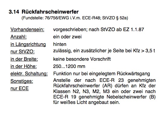

Rangierscheinwerfer kenn ich ned, nur Rückfahrscheinwerfer
das sind übrigends die einzigen Scheinwerfer die, als Zusatzscheinwerfer, keiner Norm unterliegen,
also weder E-Prüfzeichen noch die Wattzahl ist vorgeschrieben, sobald sie nur zusätzlich drann sind und mindestens ein bauartgeprüfter z.B im Rücklicht vorhanden ist, kann man hinschrauben was man will, egal ob Nebel oder Fernscheinwerfer, was man halt will, weite Sicht oder lieber in der Breite

BeitragVerfasst am: 27.12.2009 01:20:16    Titel:
Das stimmt so nicht.
Es sind lediglich spezielle Rückfahrscheinwerfer erlaubt.
Und davon auch nur 1-2 Stück.
Nur bei KFZ über 3.5 Tonnen sind bis zu vier erlaubt. Das dürfen bei Bussen und LKW über 3.5 Tonnen (Klasse N2, N3, M2,M3) auch Nebelscheinwerfer sein.

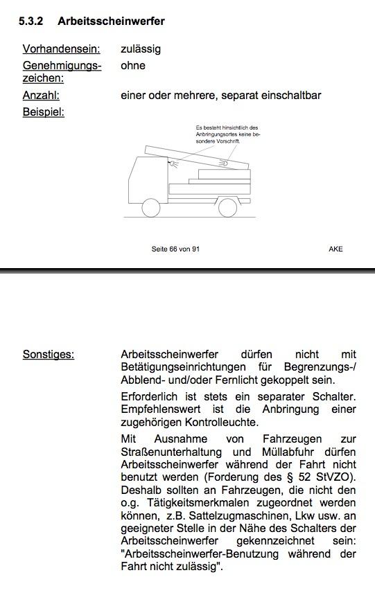

BeitragVerfasst am: 27.12.2009 09:27:37    Titel:
Arbeitsscheinwerfer darfst Du dran bauen, wie Du willst, wo Du willst und wie viel Du willst. Es gibt auch keine Vorschrift, was für ein Fahrzeug das sein muss. "Das ist doch kein Trecker, was willst Du mit Arbeitsscheinerfern" zählt nicht.
Die einzige Auflage ist, das sie nicht mit dem normalen Licht angehen. Dass die axtra bechriftet sein müssen ist freiwillig, aber nirgends vorgeschrieben, auch nicht, das sie im Strassenverkehr abgedeckt sein müssen.
Dabei kann man als Arbeitsscheinwerfer nehmen, was man will, da gibt es keine Vorschrift. Und wenn es Petroleum Lampn sind.
Nachzulesen hier:
http://www.dekra.de/de/c/document_library/get_file?uuid=56ee1f34-a2d5-42eb-b7e5-35b9536937b9&groupId=10100
