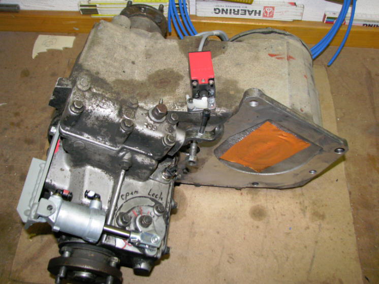

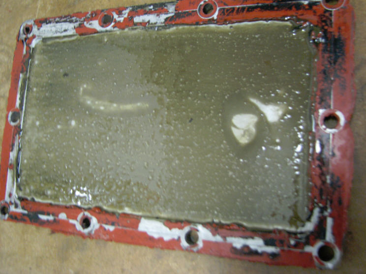

BeitragVerfasst am: 30.04.2014 10:08:18    Titel:
So siehts nun aus:
Beim Öffnen des Getriebedeckels ist mir das unschön ausserhende Öl aufgefallen. Anscheinend hat sich das Getriebe mal nen Schluck Wasser gegönnt.
Wenn ich rechtzeitig alle Dichtungen bekomme, werde ich am Freitag des VTG einbauen; vorausgesetzt, meine Konstruktion passt
Grüße aus dem Odenwald

BeitragVerfasst am: 04.09.2014 18:50:44    Titel:
So sieht es nun aus und es funktioniert einwandfrei.
Sorry für die schlechte Videoqualität.
