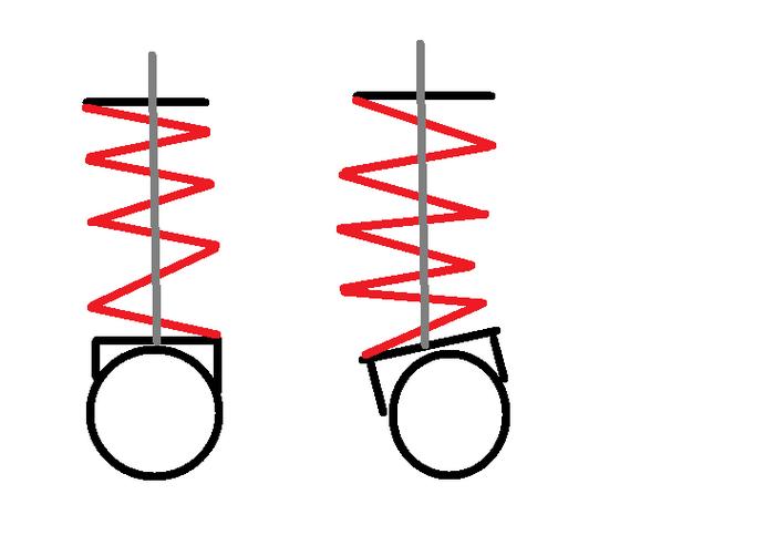

BeitragVerfasst am: 28.09.2010 20:03:09    Titel:
in der theorie hast du folgendes problem: der federteller an der achse ist nicht parallel zur unterseite des doms oben, dadurch kann die feder nicht "grade" stehen und biegt sich natürlich irgendwo hin, in diesem fall nach vorne.
beim ein und ausfedern passiert das immer und ist logisch weil die bewegung der achse ja nicht genau vertikal ist sondern einen radius beschreibt.
das heisst dass du mit längeren stossdämpfern für die standart achsgeometrie (z.B.) 2" ausgefedert bist. landrover hat die federteller ja so angeschweisst das du mit den normalen federn parallel zur oberen fläche stehst.
in der praxis heisst das korrigierte Längslenker.
die angabe 6° ist geometrisch die korrektur des winkels des federtellers, man beachte dazu mein cooles paintkunstwerk
ich hoffe es kommt dabei rüber was ich meine.
sag doch mal an was du für ein fahrwerk drin hast.

BeitragVerfasst am: 04.10.2010 13:46:18    Titel:
variante 3 hats gebracht.
ich weiß , hat der ein oder andere, ja gleich gesagt,
aber, daß 3° soviel ausmachen hätte ich nicht gedacht.

BeitragVerfasst am: 04.10.2010 13:59:51    Titel:
Um unsere Federteller wieder sinnig zu stellen, haben wir die LL unten ca. 12 Grad kippen müssen Huch

BeitragVerfasst am: 04.10.2010 21:51:31    Titel:
hi flashi !!!
wie gehts sich das den jetzt mit dem knickwinkel eurer vorderen welle aus wenn ihr die LL so viel ""biegt"" ??
ist der vordere diffausganz jetzt nicht viel zu tief unten ??
habs bei meinem 130er auch probiert ,bei 3 grad war dann schluss ,die DGW stand dann beim vollen ausfedern total an.
ich hab dann halt einfach die federteller versetzt ,geht auch ,der nachlauf ist natürlich so sch.... wie vorher ;-)
gruss ,michi
