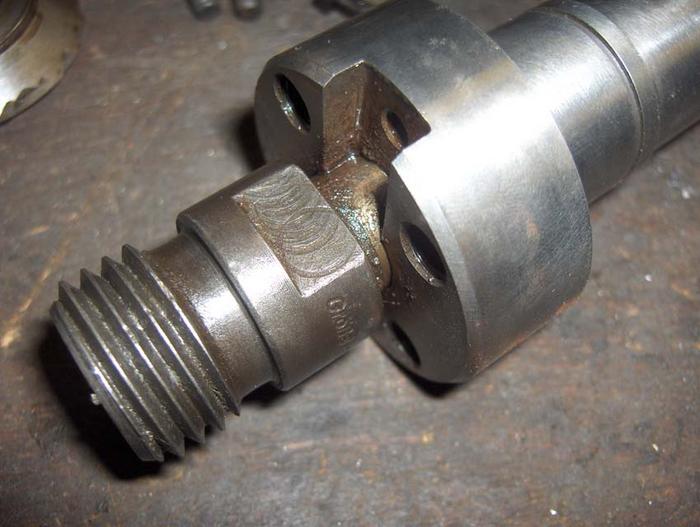

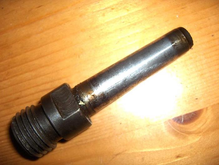

Seit geraumer Zeit versuche ich die Spannzangenaufnahme aus der Frässpindel heraus zu bekommen! Vertrau mir
Bislang vergeblich. Wut
also das was drin steckt in dem Kopf soll wieder heraus
ist mit Sicherheit ein Kurzkegel mit innerem Anzuggewinde
so wie es ausschaut hat sich vor mir schon jemand mit der Aufgabe vertraut gemacht zu haben Nee, oder? Hau mich, ich bin der Frühling rotfl

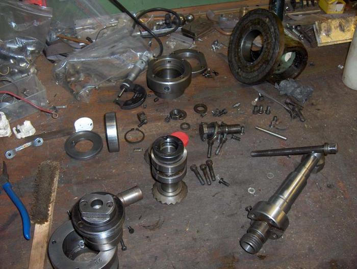

Vertikalkopf ist komplett zerlegt. Ich wollte nicht auch noch die Lager malträtieren.
Das Ding scheint kaltverschweißt zu sein. Weder auf Zug noch Druck regt sich irgend etwas! Obskur
Könnte evtl. eine radiale Gewindebohrung zum Kegelsitz mit anschließender hydraulischer Druckbeaufschlagung die Teile zum Abheben bringen können?
Oder doch die 200 Tonnen Presse axial arbeiten lassen? Unsicher

Wenn das Teil schon so festoxidiert/kaltverschweißt ist, ist die Kegeloberfläche beidseitig vermutlich auch nicht mehr gerade brauchbar - entweder du fräst einfach nur mehr mit Spannzangen, oder du hast möglicherweise noch hohe Folgekosten/-arbeit.
Wenns wirklich auseinander muss, würd ich von meiner Sicht aus jetzt auch nur in die übliche Trickkiste greifen.
Großen Abzieher bauen, Vorspannung bis kurz vor Kaltverformung draufgeben, mit Rostlöser ertränken und mit vielen kleinen Hammerschlägen losklöpfeln - Hydraulikdruck - wenn sich genügend Fläche zum Druckaufbau anbietet?
Mit punktueller Erwärmung arbeiten?
Torsion aufbringen?

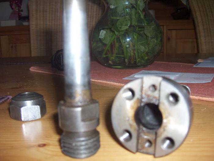

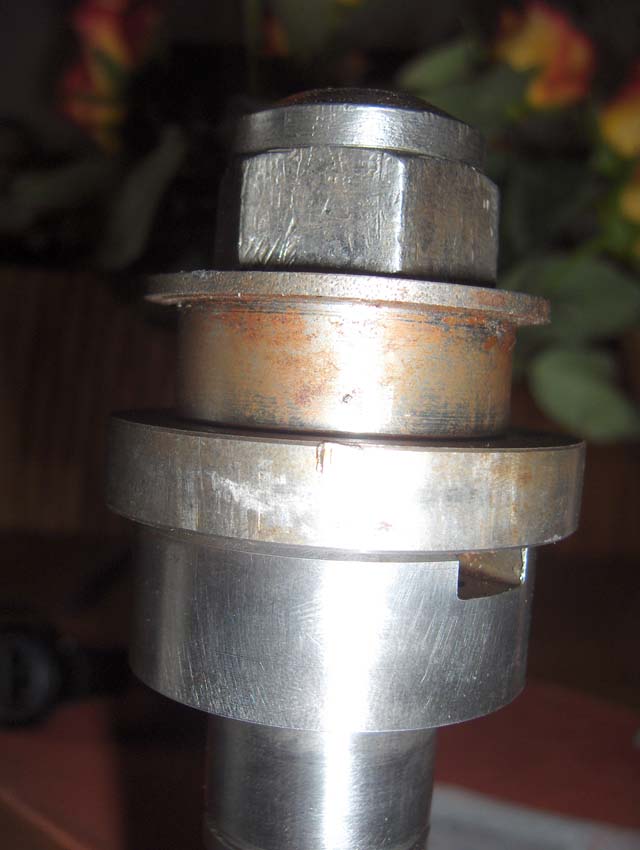

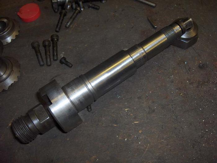

Sodele, es sind wieder zwei Teile, wie es sich gehört! Gewonnen ... Juhuuuu
Heraus gings durch Zugkraft, aufgebracht über die Spannzangenmutter mit Zwischenlage.
Um das dafür notwendige Drehmoment aufbringen zu können, musste allerdings der Schraubstockhebel mit einer Rohrverlängerung angezogen werden!
Die Spindel war in Alubacken mit Prismaeinfräsung darin fixiert.
Vom Gefühl her wars so, als ob nach ganz fest ganz ab kommt! Grins
War ja auch so! rotfl rotfl rotfl
sieht doch noch gut aus!
lieben Dank für eure Vorschläge! Winke Winke

Wenn ich mir die Bilder so ansehe sieht das nicht nach einem Kurzkegel sondern eher nach einem Morsekegel aus. Wobei, die Morsekegel mit Anzugsgewinde sind im Regelfall auf ca der Hälfte der Konuslänge freigedreht...
Nen MK mit nem Gewinde anzuziehen ist ne Sache die Gefühl braucht - zu wenig und der Kegel rutscht und frisst sich ev fest; zu viel und man kriegt ihn ev nie mehr raus.
Die in heutigen Maschinen üblichen Kurzkegel (zb SK40) sind da wesentlich "deppensicherer".

el Bodo hat folgendes geschrieben:
Ist ein MK2. Wusste ich vorher aber auch nicht. Ja

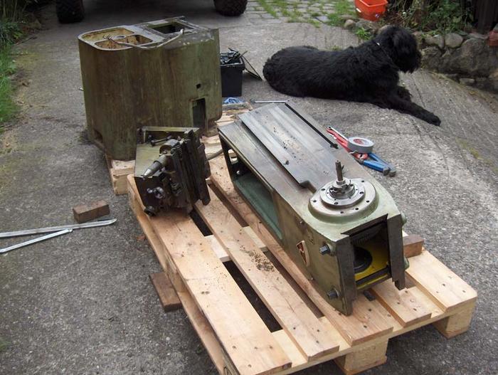

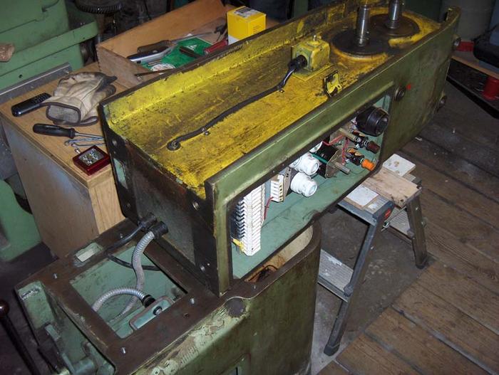

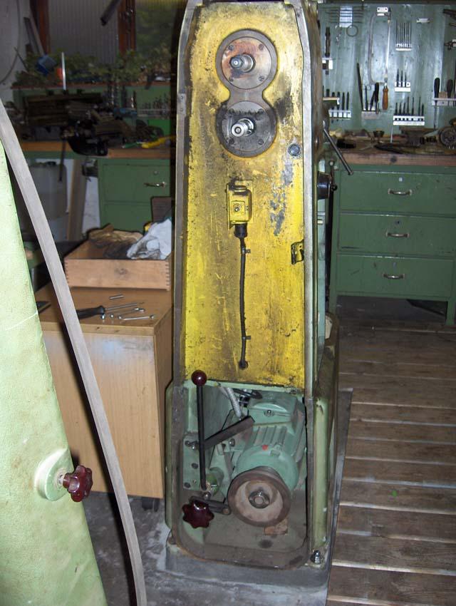

Wobei der Wiederaufbau im Keller einer kleinen Demontage bedurfte...
Ich bewege nur das, was ich bewerkstelligen kann!
Vorteil: nun ist auch der letzte Kegelstift mit mir verwandt! Perfekt

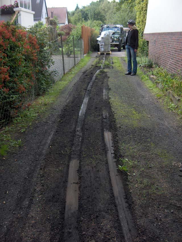

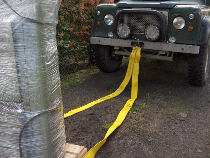

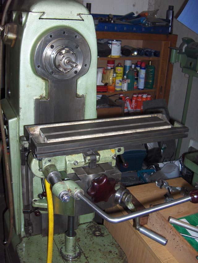

Hast du echt die Palette als Schlitten mißbraucht und das Teil mit dem Landy durch die Einfahrt gerodelt Respekt
Obwohl: vergiss die Frage, ich kanns am begeisterten Gesichtsausdruck der Dame ohnehin erkennen rotfl
Ist ein ganz nettes Maschinchen was du dir da zugelegt hast. Die Zerlegerei hat den Vorteil, dass man sich automatisch mit der Funktion einer Maschine besser auseinandersetzt - was einem bei späteren Reparaturen oft gut ansteht.
