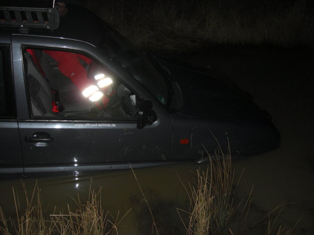

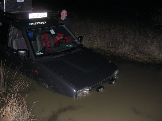

Hallo, habe gestern ein bisschen im Gelände gespielt. Irgendwann bin ich wieder an mein Heißgeliebtes Wasserloch gekommen, was aufgrund des anhaltenden Regens in den letzten Tagen sehr voll war. Mitten im Wasserloch ging dann jedoch mein Auto aus. Hatte zwar Untersetzung drinne, aber irgendwie scheint die Kraft nicht gereicht zuhaben, bzw. denke ich das er die Abgase nicht mehr zum Auspuff rausdrücken konnte und so erstickt ist.
Nachdem mich ein paar Kollegen rausgefischt haben, habe ich mein Auto gestartet, es ging gleich wieder, hat zwar ein paar aussetzer gehabt weil der Zündverteiler nass geworden ist aber er lief wieder.

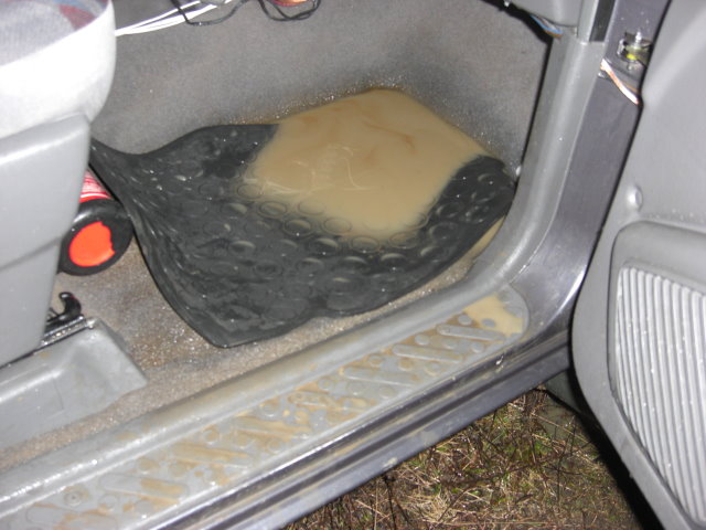

So nun war aber der misst, das mir das Auto voller Wasser gelaufen ist. Heute habe ich dann innen alles ausgebaut und den Teppichboden ausgebaut. Den hab ich erstmal in die Scheune zum Trocknen aufgehangen. Dann hab ich den Stöpsel gezogen und das restliche Wasser rausgemacht. Eine heiden Arbeit. Naja jetzt ist erstmal kein Teppich mehr drinne, vielleicht lasse ich ihn draussen oder lasse mir was neues einfallen.
Achso seit dem geht irgendwie die Fernbedienung von der Zentralverriegelung nicht mehr. Das hat ja sicher im Auto irgendwo ein Empfänger oder? Also die Fernbedienung selber geht noch, habe auch schon die Batterie getauscht. Die Zentralverriegelung geht auch noch, halt nur nicht mehr per Fernbedienung.Kann mir das jemand helfen?
Hat jemand eine Idee was ich anstatt des Teppiches noch nehmen kann?
Ist jemand von euch auch schonmal so im Wasser versunken??
Kann is sein das der Motor ausgegangen ist weil die Abgase nicht zum Auspuff raus konnten?
Nein - Der Druck von Abgas ist enorm. Winke Winke
.... Benziner?!
Könnte das Fett markierte nicht der Grund sein. Könnte mir vorstellen, dass der Motor ausgeht, wenn der Zündverteiler unter Wasser steht (man korrigiere mich, wenn das falsch ist Grins )
Habt ihr den Wagen rückwärts rausgezogen?
'nem Kollegen von mir ist das mit seinem Terrano 2 auch mal passiert, dass der innen vollgelaufen ist, nachdem er rückwärts aus der Brühe rausgefahren ist.

Ja wir hatten den Rückwarts rausgezogen. Der ist aber schon vollgelaufen während er im Wasser stand. Weis nicht irgendwie drückt es da wasser rein, obwohl ich die dichtungen immer pflegen tue.

Also am Auspuff hat es sicher nicht gelegen, daß er abgestorben ist.
Die Antwort hast Du Dir schon selber gegeben mit den Aussetzern durch den nassen
Zündverteiler.
Du bist aber sehr mutig mit Deinem seriennahen R20... Wo sitzt doch gleich die
Blackbox von der Einspritzung? Immer noch unter dem Beifahrersitz wie beim
Terrano 1 ? Das hätte böse nach hinten losgehen können... Nee, oder?
Das Wasser wird wohl durch die Lüftungsöffnungen im Schweller seinen Weg in den
Innenraum gefunden haben. Vermutlich über den Innenschweller und die A-Säule.
Ich hab den Teppich rausnehmbar gemacht und die Dämmplatten rausgeworfen.
Saugen sich voll wie ein Schwamm!

sauber.. ;) so versekt hab ich meinen noch nicht.. aber ich hab warscheinlich nur Glück gehabt dass der Verteiler einigermassen dicht geblieben ist...
War ähnlich tief..
Was auch noch sehr wichtig ist... die Luftansaugung... und der Luftfilter... die Ansaugung liegt im linken Kotflügel.. und der Luftfilterkasten hat meines Wissens nach einen Wasserablauf.. der natürlich auch Wasser ansaugen kann...
Wenn Dir die Blackbox absäuft wirds haarig... im schlimmsten Fall brauchst Du dann ein neues Steuergerät oder jemanden mit guten Elektronikkenntnissen der das Teil wieder flott macht...
Wenn ich das richtig sehe hast Du 31er drauf... und das wasser steht bis zum oberen Rand des Kotflügels... das sind dann schon ein bisschen mehr als ein Meter... so tief kann der leider nicht serienmässig waten...

das haben wir dir schon gesagt als wir dich da rausgezogen haben, dasses der Zündverteiler war und ist. Deshalb hat Peter ja auch an dem Ding rumgefummelt nachdem ich meine guten Gurte einsauen musste weil du nur mit irgendwelchen Schnürsenkeln ausgerüstet bist.
Wenn du dir die Konstruktion im Motorraum anguckst siehste gleich das darin stehendes Wasser direkt durch den Lüfter auf den Zündverteiler geworfen wird und es dann nur ne Frage der Zeit ist bis die Karre stottert oder ausgeht. Das Problem hatten wir auch schon öffter...

aber das ist wirklich mutig in sooo tiefes wasser zu fahren.
mir wurde mal gesagt dass man beim Waten nicht tiefer soll als der untere Teil der Oberen Stossstange.
Rechne mal bei der Wasserhöhe wie das wasser jetzt steht noch das Schwallwasser dazu Vertrau mir Obskur
