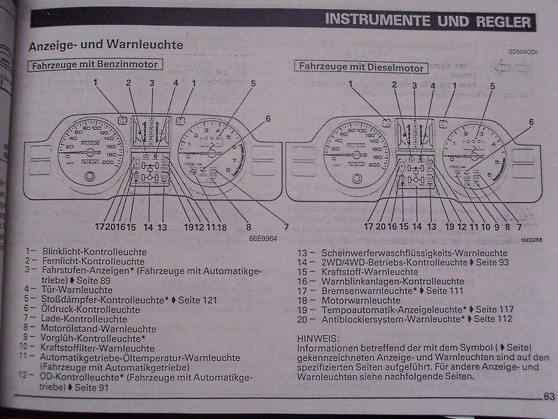

Tinie
Wohnort: Hamburg
BeitragVerfasst am: 16.12.2013 14:12:51    Titel:
Hallo Julci.
Kannst du bitte mal ein Foto von deinen Instrumentenanzeigen machen?
Ich habe einen Pajero V20. Vielleicht sieht das Cockpit ja identisch aus?
So sieht meines aus:
und hier die Beschreibung aus meinem Handbuch:
Lieben Gruß.
Tinie.

Tinie
Wohnort: Hamburg
BeitragVerfasst am: 16.12.2013 14:20:04    Titel:
Ach so..., für das Blinken der Allrad Beleuchtung einen Tipp.
Einfach mal während der Fahrt von 4WD auf 2WD (oder von 2WD auf 4WD) schalten. Meistens geht das Blinken dann aus.
Das Problem hatte ich auch schon.
Kann aber auch sein, dass sich bald ein Glühbirnchen von der Allrad Beleuchtung verabschiedet. Bei mir gehen auch nur noch 3 Glühbirnchen, wenn ich im Allrad fahre. Hau mich, ich bin der Frühling

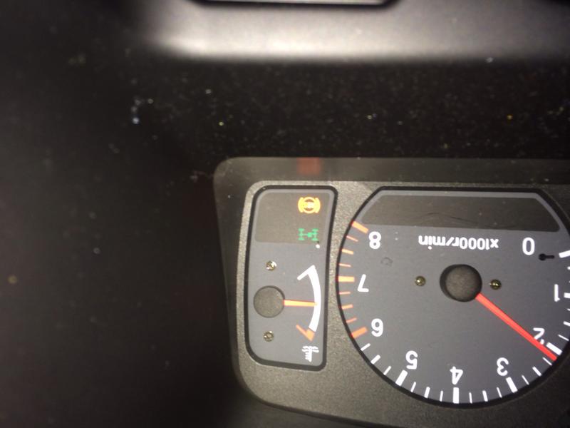

julci
Mit dabei seit Ende 2013
...und hat diesen Thread vor 4513 Tagen gestartet!
BeitragVerfasst am: 16.12.2013 17:00:19    Titel:
So schaut es bei mir aus
Edit: ups, falsch herum, aber ich glaube, man kann trotzdem etwas erkennen
Tinie
Wohnort: Hamburg
BeitragVerfasst am: 16.12.2013 20:04:40    Titel:
Obskur ... musste eben mal einen Handstand machen.... Hau mich, ich bin der Frühling
Hast du schon mal die Batteriespannung gemessen? Wenn die ABS Leuchte während der Fahrt blinkt, kann es auch "nur" eine unzureichende Batteriespannung sein.
Beim nächsten Aufleuchten der ABS einfach mal rechts ranfahren, anhalten und den Motor neu starten. Hattest du denn einen Unterschied beim bremsen gemerkt, als die ABS Lampe aufgeleuchtet hatte?
