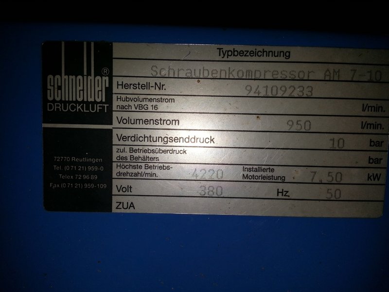

nach vielen Jahren treuer Dienste hat sich mein Schneider Airmaster AM7-10 Schraubenkompressor, Baujahr 1994, irgendwie verabschiedet.

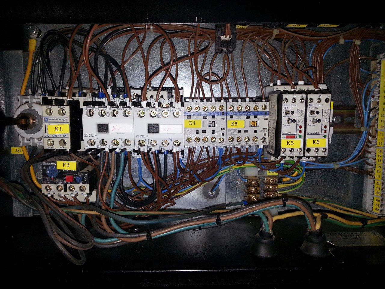

Die Motorwarnleuchte ging an, auch nach einem Reset des Motorschalters läuft der Motor nicht mehr an. An einem der Schütze/Schalter oder was auch immer auf der Hutschiene der Elektrik befestigt ist (bin kein Fachmann) leuchtet eine rote LED.
Ich hab' keinen Plan, wo ich anfangen soll zu suchen, bei Schneider gibt es zu dem Modell weder Dokumentation noch Ersatzteile, weil die nach 15 Jahren alles ausmustern...
Technische Daten lt. Bild unten.
Der Motor scheint ein Normmotor zu sein, 400/690V, 3.000/min, Bauform B3, Baugröße 132S. Weitere Bilder kann ich gerne einstellen.

BeitragVerfasst am: 13.03.2014 08:15:33    Titel:
Hy,
kannst du mal das Schütz Fotographieren?
Vielleicht sind da ja nur Kontakte fest oder abgebrannt!

BeitragVerfasst am: 13.03.2014 09:15:45    Titel:
So, nochmal schlau gemacht heute morgen und Bild unten...
Das Schütz ist keines, sondern ein Zeitrelais (Telemecanique RE 4 TP), daneben der Stern-Dreieck-Schalter (Telemecanique RE 4 YA). Die rote LED brennt, weil das Relais 2 vom Zeitrelais aktiv ist, sollte also ok sein.
Der Motor summt beim Einschalten laut, so dass ich vermute, dass der die Beine getreckt hat. Hört sich nach Motorkurzschluß an traurig

BeitragVerfasst am: 13.03.2014 09:27:46    Titel:
kann sein das ihm auch nur eine phase fehlt und er deswegen nicht anlaufen kann...
mess doch maldirekt am motor ob alles ankommt.
...und hat diesen Thread vor 4439 Tagen gestartet!
BeitragVerfasst am: 13.03.2014 09:41:21    Titel:
Ha! Der Tip mit der Phase war goldrichtig. Ich bin aber auch dämlich... Hau mich, ich bin der Frühling Hau mich, ich bin der Frühling Hau mich, ich bin der Frühling
Der Sicherungsautomat von L1 hatte ausgelöst, aber wenn ich auf den Sicherungskasten schaue, sehe ich mit dem schnellen Blick nur L2 und L3.
Danke! Läuft wieder! YES YES YES
