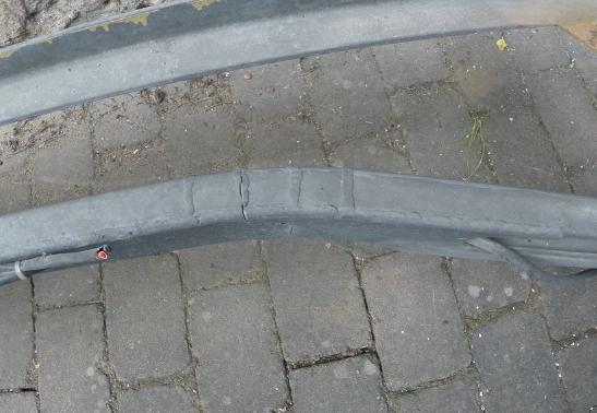

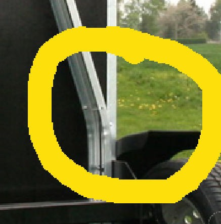

das ist ja noch gut gemacht,aber......
gängige praxis ist eher das.......... Hau mich, ich bin der Frühling
kalt gebogen mit wellen im rohr und nix verschweißt.
