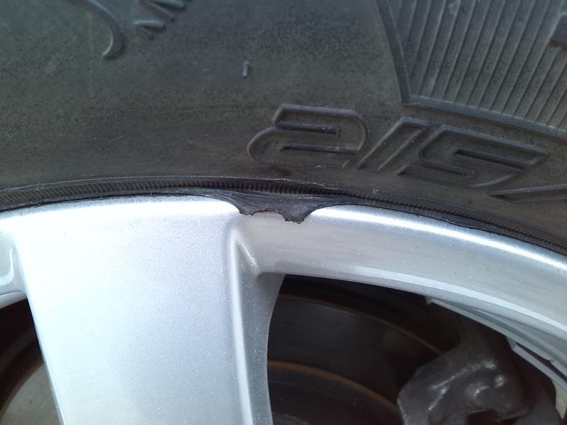

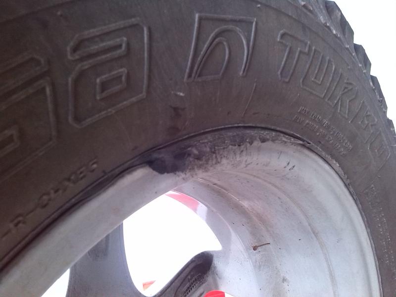

Zwei reifen haben solch eine wulst.bei einem geht sie fast um den ganzen reifen.
Die reifen sind nagelneu . Fahrfehler? werksfehler? montagefehler?
für mich ist klar erkennbar das diese lappen vom inneren des reifens kommen als würde sich die haut schälen.
bei einem reifen auf der innenseite beim zweiten ist es auf der aussenseite

Sieht nach Werksfehler aus. Welche Reifen sind das genau?

das sieht ja aus als loest sich die Aufvulkanisierung... probiers mal mit Rueckgabe und kauf Neureifen ;)

Wie lange sind die schon montiert?
Wann wurden die produziert?
Abmontieren und kontrollieren, das kann gefährlich wrden.
BeitragVerfasst am: 06.05.2015 06:08:33    Titel:
Das sieht aus als ob da jemand zu blöde war den Reifen beschädigungsfrei zu montieren...sorry...aber...

... ist das neu oder hast Du das jetzt erst entdeckt ?
Einen solchen umlaufenden Grad hatte einr meiner BFG MT's - dort war es einfach ein Produktionsrückstand und einfach abziehbar (im unmontierten Zustand).
Grüssle Micha

M38A1 hat folgendes geschrieben:
Grüssle Micha
Bei mir hat das ein BFG AT. Die Reifen wurden beim Toyota Nestle montiert und lauben mittlerweise seit 85 000 km problemfrei. das ist nur ein "Schönheitsfehler" ....zumindest bei meinen.
Kannst ja den Reifen mal von der Felge runterziehen und dann an der entsprechende Stelle anschauen. Wenn der Wulst etc. ok ist, dann ist das nur äusserlich.
Gruß Udo

... Bilder sind natürlich nicht zu 100% aussagekräftig aber wenn es eine Ablösung wäre müsstest Du als Abdruck die Stelle sehen wo es sich abgelöst hat. Und danach sehen die Bilder eigentlich nicht aus.
Ausserdem wird beim Runderneuern unten also an der Kontaktfläche zur Felge kein neuer Gummi aufgebracht - Runderneuern bezieht sich auf die Lauffläche und einen Teil der Flanke. Da immer deutlich mehr Gummi verwendet wird damit der Reifen wirklich ringsum "gebacken" ist gibt es auf jeden Fall Gummirückstände die normalerweis im Werk entfernt werden. Wie Insa Turbo runderneuert kannst sogar auf Youtube anschauen
Definitiv hätte das Dein Reifenmonteur sehen und entfernen müssen weil das ja auch ein paar Gramm Unwucht ist. Kannst ja auch zum Reifenhändler fahren der die montiert hat und das nochmals abdrücken und kontrollieren lassen...
Grüssle Micha

Antwort von Mayerosch :
Es handelt sich auf den Abbildungen um Gummireste die
nach der Herstellung der Reifen leider nicht ordentlich
vom Hersteller entfernt wurden. Diese haben keinen Einfluss
auf die Fahreigenschaften oder Sicherheit des Reifens und
können einfach abgezogen oder abgeschnitten werden.
