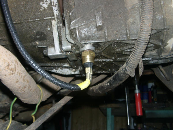

Baue nämlich gerade ein Öltemp.Messinstrument ein und einen Thermofühler 90-95° in die Ölwannenablassschraube.
Der soll den Elektrolüfter ansteuern.

BeitragVerfasst am: 29.08.2006 19:28:09    Titel:
Ein Peilstabgeber ist zwar besser als ein Geber in der Ablaßschraube, weil er zwar in die Ölwanne reicht, sich aber nicht im untersten und fahrtwindgekühlten Bereich befindet.
Ideal wäre allerdings ein Geber im Ölkreislauf, was bei vielen Motoren möglich ist, da passende Blindstopfen vorhanden sind.
Ja, das mit dem Fahrtwind leuchtet ein.
Ich werde auch mal den 4.0 Explorer Motor nach anderen Montagemöglichkeiten abchecken.
Für heute ist es aber zu spät ........ der Geber sitzt schon in der Ölwanne drin Smile
