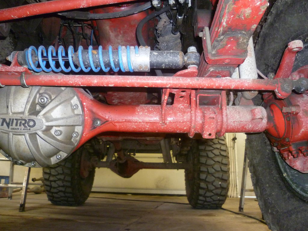

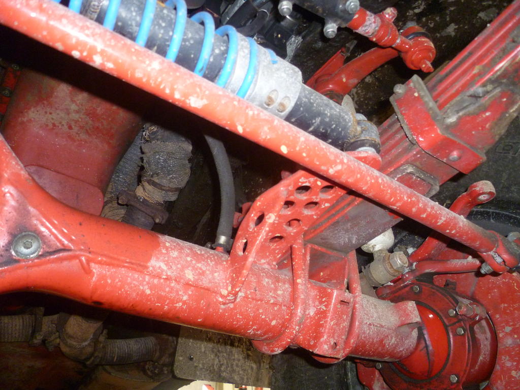

BeitragVerfasst am: 16.05.2016 19:22:01    Titel:
ich hab's so gelöst!
