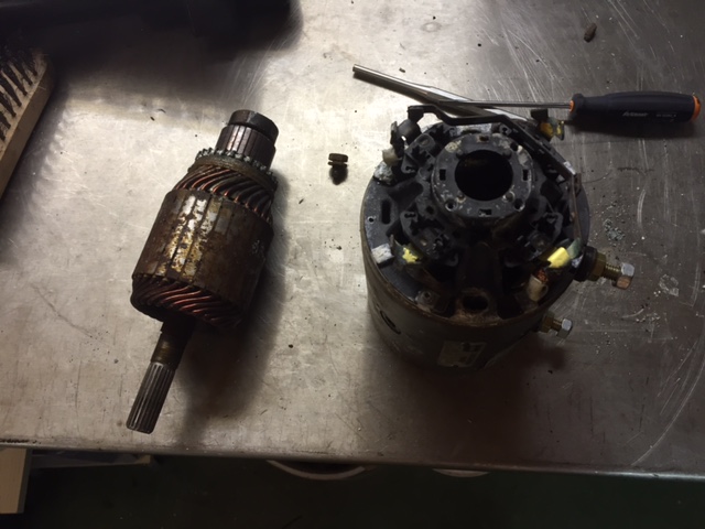

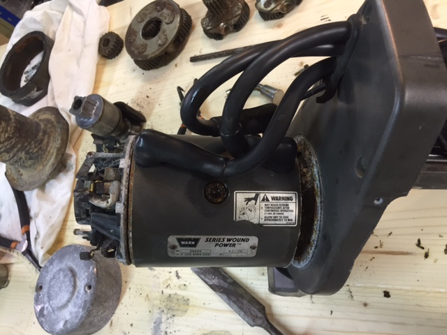

Hallo zusammen
Ich hab die 9000er Warn Winde montiert.
Jetzt ist mein Motor hin. Der hat über die Jahre Wasser bekommen und ist oxidiert.
Kennt jemand eine gute Quelle in Europa für die Motoren?
In Amerika kostet der Motor ca. 80-100 Dollar.
In der Schweiz möchten die doch glatt 600 Franken dafür.
Vielleicht hat ja jemand noch eine Motor über oder weiss eine gute Quelle.
Brauch die Winde nicht sehr viel, trotzdem möchte ich aber das die funktioniert.
Fahr ja nicht Alteisen durch die Gegend rotfl rotfl Nee, oder? Nee, oder? Hau mich, ich bin der Frühling Hau mich, ich bin der Frühling
Danke für eure Hilfe

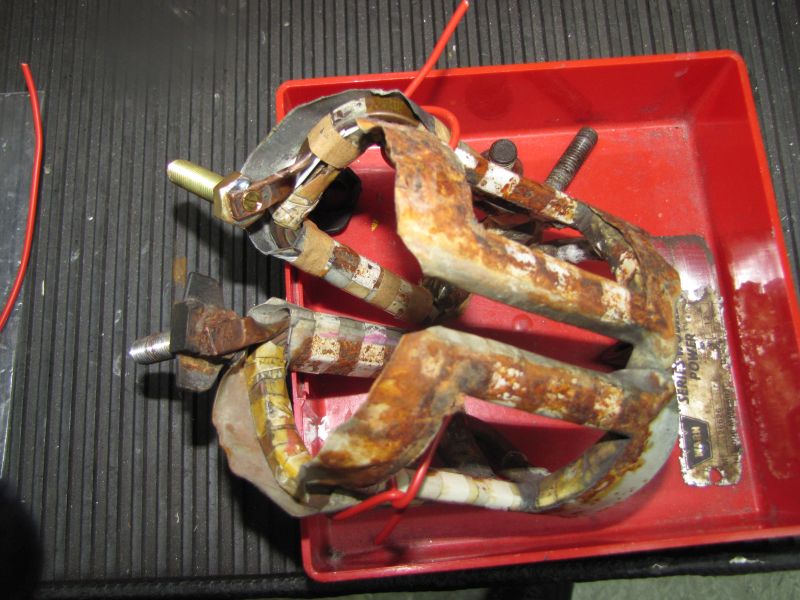

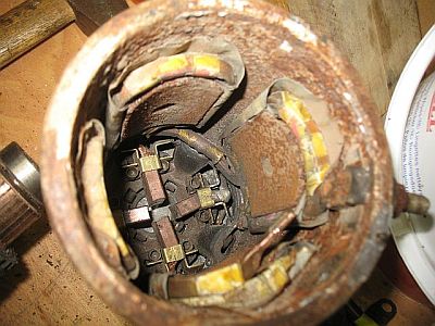

BeitragVerfasst am: 27.06.2016 18:50:00    Titel: Re: Warn Winde - Motor defekt
Jimknopf86 hat folgendes geschrieben:
...Jetzt ist mein Motor hin...ist oxidiert...
Hej,
was ist hin?
Er ist nur oxidiert!
Die Wicklung im Ständer ist mit vier Schrauben am Gehäuse verschraubt.
Also alles vorsichtig zerlegen, reinigen, lackieren und wieder zusammenbauen.
Nacher/Vorher:

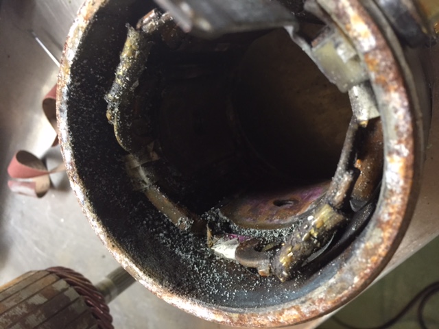

BeitragVerfasst am: 28.06.2016 07:25:10    Titel:
Hallo
Ich hab den Motor mit Bremsreiniger ausgespritzt und mit Druckluft ausgeblasen.
Danach war wohl was hin.
Ich versuche mal die Schrauben aufzuweichen damit die ab gehen.
Mit was hast du denn deinen Motor geputzt.
Gibt es da spezielle Mittel für korrodierte E-Motoren?
Gruss Jimknopf

BeitragVerfasst am: 29.06.2016 09:37:13    Titel:
...Mit was hast du denn deinen Motor geputzt. Gibt es da spezielle Mittel für korrodierte E-Motoren?...
Hej,
das sind alles massive Eisenteile, die habe ich mit Schmirgelleinen blank gemacht und dann lackiert.
Reiniger?
Im Prinzip Kaltreiniger, ohne Lösungsmittel wegen der Kunststoffe an der Wicklung.
