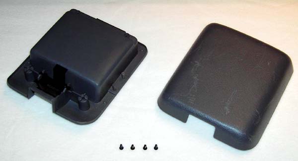

Zuallererst benötigt man das zu beziehende Teil.
Am Besten schön gereinigt und Fettfrei damit später auch der Kleber hält.
2.
Hier mal die Rückseite
3.
Die Teile sollten dann zerlegt werden um den neuen Bezug besser aufbringen zu können.

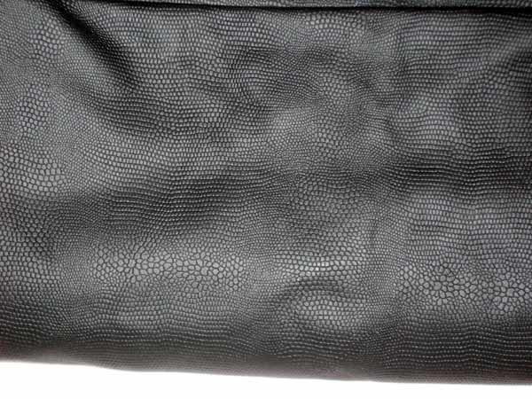

Für meinen Deckel der Mittelkonsole habe ich mich für ein Stück schwarzes Leder entschieden das ich noch aus diversen Restbeständen herumliegen hatte.
Man sieht die Struktur recht gut.

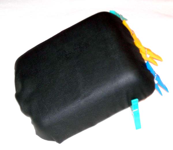

Um einen festen Sitz zu gewährleisten muss das Leder möglichst eng aufliegen.
Nachdem das Leder recht großzügig auf die ungefähre Größe zugeschnitten wurde habe ich das Leder in Wasser eingeweicht damit es geschmeidig bleibt und sich flexibel um die Rundungen des Bauteils schmiegt.
Kunstleder braucht man eigentlich nicht einweichen.
7.
Das Leder wird dann auf dem Bauteil verschnürt damit sich das Leder beim Trocknen an das Bauteil zieht. Bei Kunstleder entfällt dieser Schritt ebenfalls.

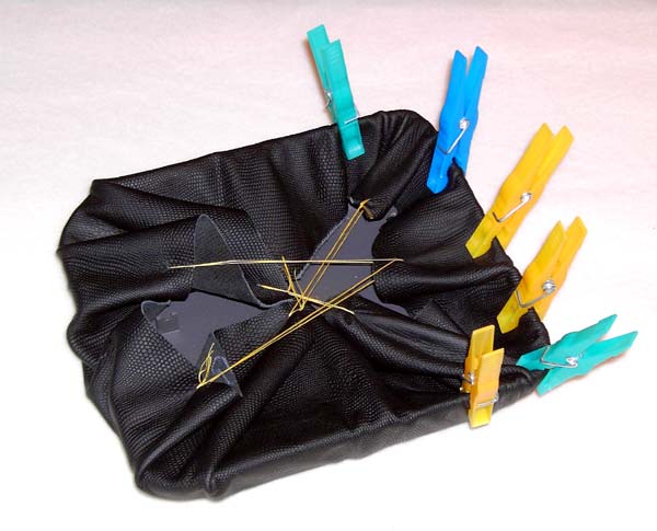

Ich habe die Verschnürung dann auf einer Seite aufgetrennt um zwischen Bauteil und Leder den Kleber aufzutragen. Pattex ist als Kleber ziemlich gut geeignet es kann aber auch spezieller Lederkleber aus dem Schuhmacherbedarf sein.
9.
Der Bezug muss dann weiter ausgeschnitten werden damit die Klammern halten können um den schon geklebten Teil zu fixieren.
Wichtig ist dabei dass der Kleber gut abgelüftet ist und auch sofort hält.

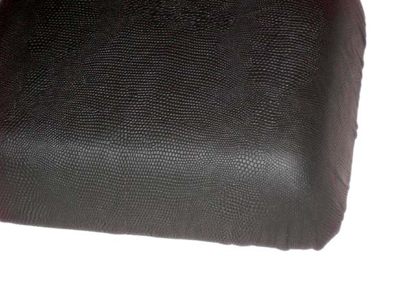

10.
Nachdem der zweite Teil der recht flachen Oberfläche geklebt ist kann mit den engeren Rundungen begonnen werden.
Das Problem ist hierbei ganz klar der enge Radius und die Wölbung die auch in das Leder soll.
Hat man eine Verwerfung herausgestrichen entsteht automatisch eine neue. Eine ziemlich aufwendige Arbeit und ein paar Verwerfungen bleiben immer.

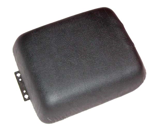

Damit beim Zusammenbau auch alles wieder passt müssen die Überstände abgeschnitten werden. Im Bereich des Öffners ist aber genug Platz um einen Überstand stehen zu lassen und beugt damit einem Abzupfen oder Ablösen beim Öffnen vor.
12.
Nachdem der Kleber getrocknet ist muss man natürlich alles wieder zusammenbauen.
Ich bin sehr zufrieden und nach einem Jahr heftigster Beanspruchung inkl. einiger aufgelegten Gegenstände schaut das Leder noch gut aus und es hat sich bis jetzt auch noch nichts abgelöst obwohl dieser Deckel fast täglich benutzt wird.
