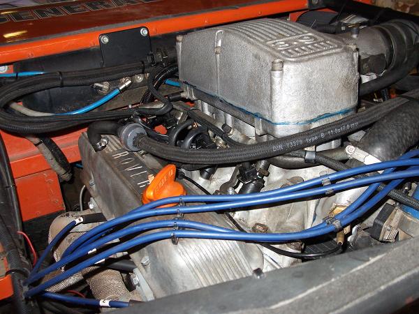

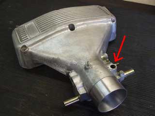

Die ist versenkt im Gehäuse und hat eine Schutzkappe drauf. Aber hattest Du nicht mit der schon gearbeitet? Sieht man von oben ganz gut, sitzt rechts vor dem Klappeneingang.

ist das diese hier:
bei mir sitz da noch der blechdeckel drauf Hau mich, ich bin der Frühling
na da werd ich mal den blechdeckel runter hebeln und mal drehen

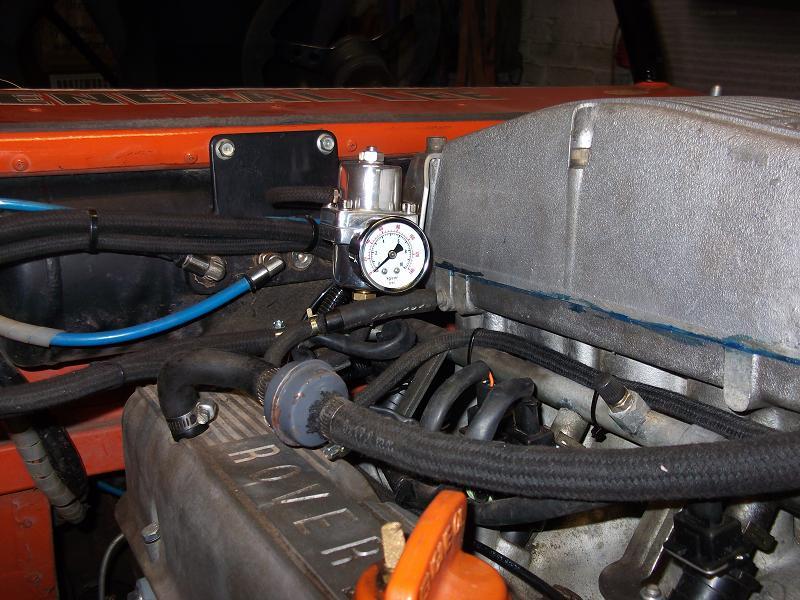

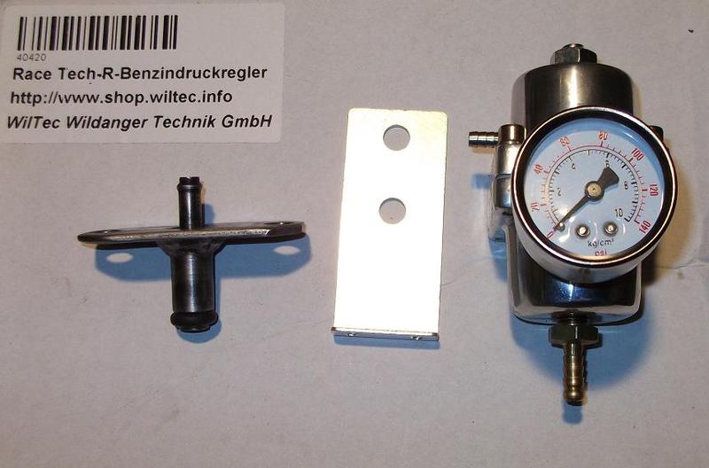

hab mir gleich noch einen einstellbaren-benzindruckregler mit manometer zugelegt,
den adapter musste ich selber drehen...
mitlerweile ist auch alles eingebaut...
orginal hat der druckregler ja 35psi (ohne unterdruck) also 2,5 bar
wie hoch sollte man den druck stellen ??? 40 psi = 2,8 bar oder irgendwo hätte ich mal 50psi gelesen ???
das wären ja 3,5 bar ???

also druckregler ist verbaut
ich hab jetzt den benzindruck im standgas (mit unterdruck) auf 2,5bar eingestellt,
der CO-wert liegt dann im standgas bei 3,0%
und wenn ich gas gebe, das heiß wenn der unterdruck abfällt steigt der benzindruck auf ca. 3,0 bar
also jeweils so etwa 0,4-0,5 bar über dem orginal-druck.
was haltet ihr von den werten ??

Theoretisch kannst den Benzindruck so weit hochdrehen das er im Standgas noch sauber regelt, weil, je mehr druck desto weniger müssen die Düsen öffnen, bei lambdaregelung.

neee hab keine lambdaregelung mehr Obskur
wenn ich druck nochmal um 0,5 bar erhöhe dann steigt mein CO-Wert auf 6%.... das ist dann zu viel des guten Ja
