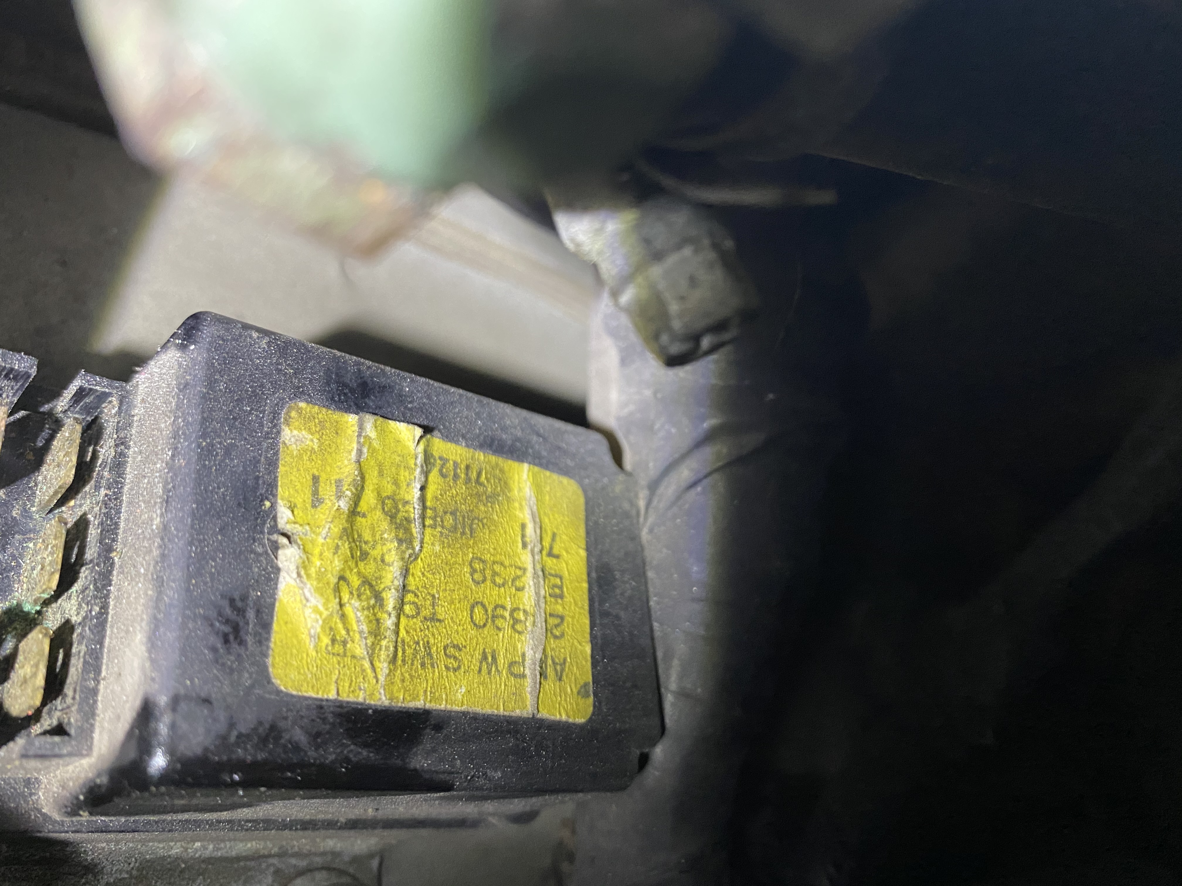

BeitragVerfasst am: 05.01.2021 15:36:01    Titel:
an der Spritzwand ist bei mir kein Regler...

Zur "Ölkühlung" ... könnte es eventuell sein, dass die "Ölpumpe" eine Unterdruckpumpe ist? Heiligenschein
Und bei zwei gleichen Fotos sehe ich den Sinn nicht. Warum machst du nicht mal eins von der gesamten seitlichen Spritzwand?
