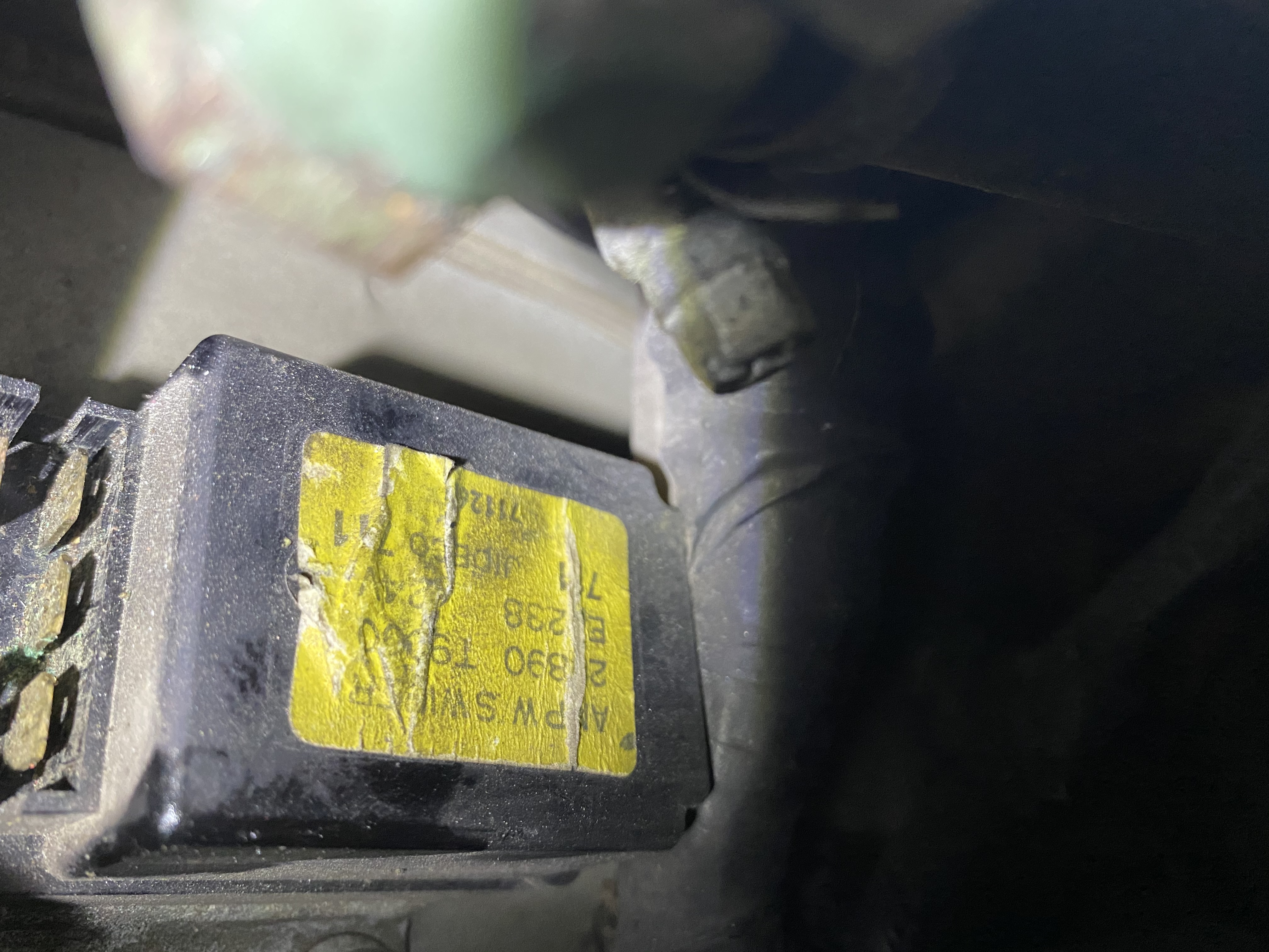

BeitragVerfasst am: 05.01.2021 15:36:01    Titel:
an der Spritzwand ist bei mir kein Regler...

Und bei zwei gleichen Fotos sehe ich den Sinn nicht. Warum machst du nicht mal eins von der gesamten seitlichen Spritzwand?
